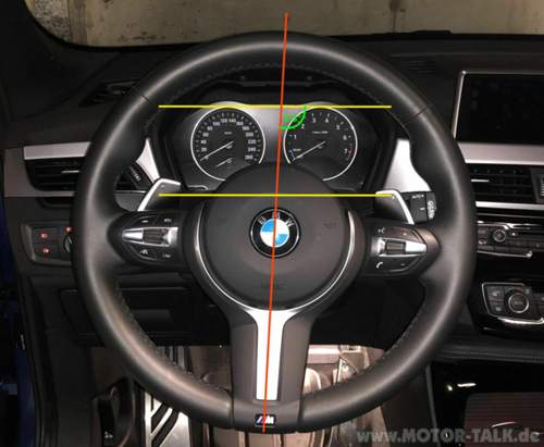

Seitdem ich das Auto habe, habe ich den Eindruck, mein Lenkrad stehe etwa schief bei geradeaus fahren, so um die 2-3° nach rechts.
Die freundlichen sagten, das ist Normal, und mehr ein "optische Täuschung", und liegt viel an Straße usw. Mag sein, aber finde ich sehr Extrem. Habe auf die Winterreifenwechsel gewartet um einen Vergleich zu haben, aber ist dasselbe. Achsvermessungs ist laut BMW auch nicht Teil der Garantie.
Hier mal einen Foto in die Tiefgarage gemessen. Um das Auto ein paar Meter geradeaus zu fahren, steht mein Lenkrad so wie in das Foto zu sehen. Für mich, ist das nicht normal.
Übrigen Fehler kann ich ausschließen: Reifenprofil und Druck sind gleich, sowie Beladung. Nie kräftig gegen ein Bordsteinkante oder Schlaglöcher gefahren.
Danke für eure Meinung!

Ist bei mir auch so, etwas dezenter, man kann das so provozieren weil in der Mitte leichtes Lenkradspiel das verstärken kann,
PS durch Spureinstellung hinten müsste das korrigiert werden können, war bei meinem Cabrio so da war das nur extremer nach Einbau eines Fahrwerks, mich stört es nicht
Und ja Spureinstellung hinten
Hallo, zuerst mal ein paar Fragen: Ist das Auto neu und wenn ja, wie viel km sind schon gefahren. Hast du den Wagen auch schon mal auf der Autobahn mit höherem Tempo gefahren? Wenn der Wagen relativ neu ist und noch nicht schnell (> 150 km/h) länger auf gerader Strecke gefahren wurde, dann ist möglicherweise der virtuelle Nullpunkt für den Lenkrad-Encoder noch nicht richtig definiert. Normalerweise sollte das laut BMW bereits bei Geschwindigkeiten über 70 km/h geschehen sein. Bei meinem Fahrzeug war das aber nicht so, da mussten erst mal 160 km/h und mehr gefahren werden, bevor der richtige Nullpunkt für geradeaus softwareseitig gesetzt wurde.
Zur Erklärung: Das Fahrzeug verfügt über "Steering by wire", also keine rein mechanische Lenkung. Im Lenkrad bzw. in der Lenksäule befindet ein sogenannter Encoder, von dem die Werte für die gewünschte Fahrtrichtung abgeleitet werden. Diese Encoder gibt es mit einem fest definiertem Nullpunkt für geradeaus oder wie heute meist üblich mit virtuellen Nullpunkt, der von einer Software erst während der Geradeausfahrt berechnet wird. Ab Werk muss dieser Nullpunkt nicht zwangsläufig genau stimmen. Aber so lange mit dem Fahrzeug noch keine hohes Tempo geradeaus gefahren wurde, kann der virtuelle Nullpunkt eventuell noch daneben liegen (also noch nicht korrekt berechnet sein) und somit das Lenkrad folglich auch schief stehen. In diesem Fall müsste man auch merken, dass die Geradeausfahrt ungenau ist und ständig eine kleine Korrektur benötigt.
Ich hatte diesen Effekt bei meinem neuen Fahrzeug und die Werkstatt konnte mir zu dem Fehler nichts weiter sagen, als dass kein Fehler festzustellen sei. Durch eigene Recherche kam ich dann dahinter, dass das Fahrzeug einen Lenkrad-Encoder mit virtuellem Nullpunkt hat und dass eine genaue Berechnung des Nullpunkts erst bei längerer Geradeausfahrt erfolgt. Normalerweise wäre das eben bei über 70 km/h schon der Fall, bei mir erfolgte das aber eben erst bei sehr hohem Tempo.
Möglicherweise gibt es auch andere Ursachen, aber das wäre meinerseits mangels entsprechender Erfahrung rein spekulativ.

@Q-Consultant: 1 Jahr Alt, 12.000 Km auf dem Tacho, und schon über 200 Km/h auf dem Autobahn gefahren. Guter Tipp, und falls ja, sollte eine Art kalibrierung/trimming geben.
Nee kannste wenn es so wie Q-Consulant nicht funktioniert mal in der Werkstatt prüfen gegebenenfalls nachstellen lassen, wie gesagt hatte bei meinem Cabrio ein Fahrwerk einbauen lassen, danach stand mein Lenkrad so wie deins, nur etwas schlimmer. Bei der Achsvermessung wurde genau das hinten am Auto eingestellt, ich war erstaunt , kannte das eigentlich nur von vorn, einfach mal den freundlichen Nerven .-)

Hallo Frank,
das leicht nach rechts stehende Lenkrad hat mein X1 20d xdrive, EZ 09/2018, auch und das von Anfang an. Es wurden 2mal die Spur vermessen (alle Werte im Sollbereich) und das Lenkrad penibel genau ausgerichtet. Alles ohne Erfolg. Auch der Wechsel auf Winterreifen brachte keine Verbesserung. In der Zwischenzeit habe ich mich damit abgefunden. Meine Werkstatt hat das Problem nach München gemeldet. Elin Werksingenieur entschied anhand der Vermessungsprotokolle und weiterer Fahrteugdaten, dass der Wagen den techn. Anforderungen und dem Stand der Technik entsprechen würde und man in dieser Sache nichts mehr weiter machen könne.
Halte ich das Lenkrad im Stand so, dass es von der Ausrichtung des BMW-Logos im Airbagpralltopf und im direkten Vergleich zum Blinker-u. Wischerhebel gerade steht, habe ich dann aber den Eindruck, dass das Lenkrad leicht nach links schief steht. Irgendwie sehr seltsam. Habe auch den Eindruck, dass zum Einen die Lenksäule leicht schief steht (direkter Blick von außen durch die Windschutzscheibe auf die Lenksäule) und zum Anderen der Fahrersitz nicht in der direkten Flucht zum Lenkrad steht (dieser steht leicht nach links zum Lenkrad). Ob das alles für ein leicht schief stehendes Lenkrad die Ursache ist bzw. eine opt. Täuschung darstellt, weiß ich nicht.
Hallo Alex,
ich hatte genau das gleiche. Spur habe ich vorne und hinten einstellen lassen.
Danach alles Top.

Spur einstellen beim X1 ist auch etwas speziell, dies muss unter Last (Beladung) geschehen. Eine BMW - Werkstatt sollte das aber wissen.
