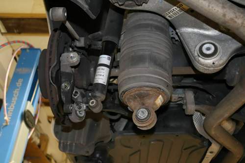

Zu deinem Problem kann ich Dir raten die hinteren Traggelenke (Quitschebuchse) zu erneuern. Ist ziemlich aufwendig, da beim 211er die ganze Schwinge ausgebaut werden muss aber es lohnt sich. Hab ich letztes Jahr durch. Der Wagen wird dadurch erheblich ruhiger und spurtreuer.
Wenn ich jetzt noch wüsste, welche Buchse du meinst. Bin gerade selber auch schon am recherchieren.
@akif_28 schrieb am 3. April 2021 um 23:03:45 Uhr:
Die hier
1
2
3
Ah, die meinst du! Ich habe mir letztes Jahr sämtliche Buchsen für der Hinterachse zugelegt. Hatte es nicht eingesehen die Lenker neu zu kaufen, weil das einfach zu teuer gewesen wäre. Das Problem ist, ich habe kein Werkzeug, mit dem ich das auspressen kann. Auch Kollegen im Umfeld besaßen so etwas nicht. Im Netz habe ich um ehrlich zu sein auch keine geeigneten Werkzeuge gefunden. Seit dem liegen die Buchsen im Keller rum. Wenn jemand Tipps oder Empfehlungen hat, gerne her damit. Anscheinend wechseln die meisten gleich den kompletten Lenker statt die Buchsen.

Sieh mal in meinen Beiträgen da erklär ich das wie ich das gemacht habe, man muss die Schwinge teilen um die Buchse rauszukriegen. Geht auch nur mit Wärme raus, da Aluminium einen größeren Wärmeausdehnungskoeffizienten hat als Stahl wirds dann schnell gangbar. Kalt Auspressen hab ich probiert ging aber nicht.
@Benz_Freund
Ich denke du meinst deinen Beitrag im Thread "Heck versetzt auf Unebenheiten".
Hast du dir zum Auspressen selber was gebastelt?
Am Schraubstock einen Arm eingespannt und die Buchsenaufnahme heiß gemacht mit einer Heißluftpistole. Dabei verschmort natürlich das Gummi der Buchse.
Dann den anderen Arm vorsichtig drehend um die Buchse hin und her bewegt und so Stück für Stück von der Buchse geschoben.
Beide Aufnahmen in eine Richtung abdrücken ging nicht da die ziemlich dünnwandig sind und außerdem außen abgerundet. (Erste Auspressversuch brachte leichte Druckstellen und es bewegte sich nix, daher hab ich mit Wärme weitergemacht)
Der zweite Arm ließ sich dann mir einer großen Langnuss am Schraubstock abdrücken, da die innere Fläche (Anlagefläche der beiden Ringe aneinander) plan ist. somit konnte ich da gut ansetzen.
Ich hatte auch das Gefühl dass die Buchse original eingeklebt (oder festgegammelt) war, was sich erst durch Wärme gelöst hat. Jedenfalls sind einige sehr kleine Ausrisse vom Alu an der alten Buchse kleben geblieben.
Die Neuen Buchsen gingen jedoch recht leicht rein, da ich sie im Eisfach hatte. Da muss man nur Aufpassen die Gummidichtung nicht zu beschädigen. (Eingedrückt am Schraubstock mit Nüssen)
Beim Eindrücken darauf achten dass nur an der äußeren Hülse der Buchse Kraft angelegt wird, niemals an der inneren Schraubbolzenaufnahme, sonst wird die Buchse beschädigt.
Dann noch die Arme zueinander ausrichten und fertig ist die überholte Schwinge. Die Aufnahmen müssen spaltfrei aneinander liegen und mittig auf der Buchse platziert werden.
Vorsicht mit zuviel Gewalt die ringartigen Buchsenaufnahmen sind recht filigran und können verbiegen, daher lieber gut heiß machen. (Nicht mit einer Gasflamme sonst kann das Alu schmelzen)
Viel Glück!
