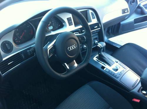

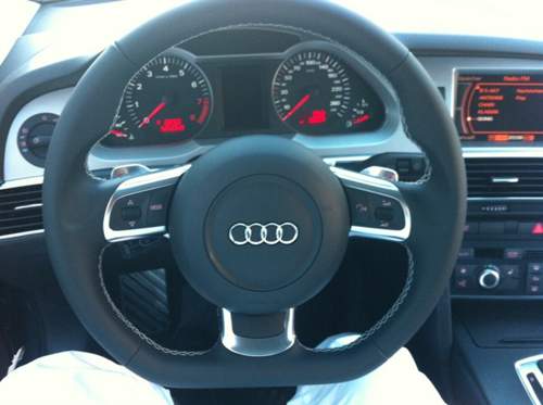

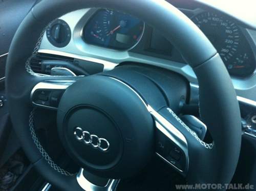

so...
abgeflachtes lenkrad aus dem original-audi-zubehör mit airbag, mutliftunkionstasten und schaltwippen ist nachgerüstet und funktioniert einwandfrei 🙂
bilder folgen später.

bin mit einem bekannten einer freundin dorthin, der hat es mit mir zusammen abgeholt.
er hat seinen perso und das zertifikat von der handwerkskammer vorlegen müssen, dass er mit airbags etc. arbeiten darf.
der händler hats kopiert und dann konnten wir es nach bezahlung einfach mitnehmen.
eingebaut hats hier ein kollege aus dem a5-forum, der dies auch schon öfters gemacht hat.
was audi für einen lenkrad-wechsel für einen preis anschlägt ist einfach zu teuer.
von mir wollten sie ca. 150,- euro haben.
im grund ist ein wechsel kein hexenwerk, aber man muss sich im klaren sein, was man macht.
ps: die schalterei am lenkrad ist einfach nur geil 😁
hier ein einige fotos...
