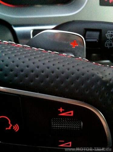

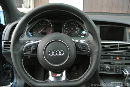

Ich auch seit letzter Woche mit einem neuen " wie schrieb Jonnyrobert " " BBL ;) "
Tolle Sache das...............
Gruß Weinberg

sieht gut aus Dein BBL :D !
kann es sein das es auch dicker ist als das normale S-Line Lenkrad ? In meinem A4 war das Sportlenkrad dicker, vermisse das irgendwie. :rolleyes::mad:
Danke ! es ist ein bisschen dicker als das S-Line ;)

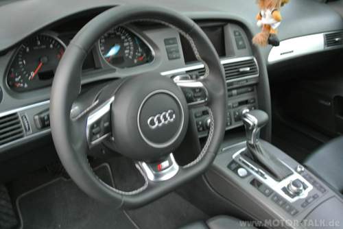

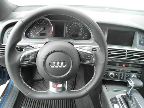

Es geht sicher !!! Habe bei meinem :) das Lenkrad gekauft und er hat es für 80,- Euro eingebaut und die Schaltwippen codiert.
