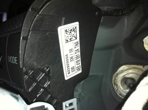

Was ist eigentlich mit der Teilenummer 8P0 419 091 EB? Passt die ohne Probleme in den 4F? Kann ich das Airbag auch evtl Problemlos übernehmen?
hab noch ein schönes Lenkrad gefunden. Kann einer vielleicht sagen ob das Lenkrad vom S4 mit der Teilenummer 8K0 419 091 K YFH in meinen Dicken passt.
Wenn es passen sollte dann wäre es ganz gut da der Händler nicht weit weg von mir ist und ich evtl. mir das Lenkrad vor Ort anschauen könnte bevor ich es kaufe.
Das Lenkrad selbst könnte man passend machen, aber der Airbag wird nicht funktionieren, da der 4F ein anderes System als der 8K hat.
Original geschrieben von ladadens
beim 4f wurden auch nur lenkräder mit der teilenummer 4F0 verwendet.
Das stimmt nicht, was mein Bild beweist.
