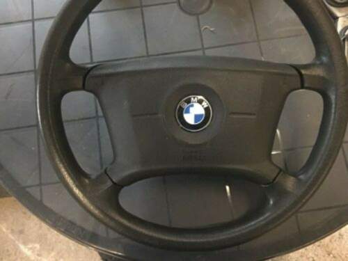

Mein lenkrad von meinem bmw e46 Baujahre 2000 ist oben locker also mann kann es drehen würde gern wissen ob mann das reparieren kan danke im Voraus Mit freundlichen Grüßen LM

Ist nur das Leder selbst locker?
Dann neu beziehen lassen 😉
Ist aber der Gummi darunter locker und läßt sich auf dem Kranz verdrehen, dann brauchst du ein neues Lenkrad.......
Gruß Stormy
Hallo stormy78 ja ich glaube das gummi ist locher denn ich kann es ganz drehen
Und jetzt noch eine frage ich habe ein blw e46 Baujahre 2000 was für ein Lenkrad kann ich dort einbauen ? Mit freundlichen Grüßen LM
Das kommt ganz darauf an, was du jetzt drin hast und was für ein Gas du hast, ob noch Bowdenzug oder E-Gas, ob Airbag 1stufig oder 2stufig.......
Mach mal ein Foto. Ab Baujahr 06/2000 hast du evtl bereits das neuere Lenkrad mit dem zweistufigen Airbag
Ich habe das ein stufige mit 4 speichen

Entweder suchst du dir wieder ein Buslenkrad oder du mußt Ausschau halten nach einem Sportlenkrad mit einstufigem Airbag.........

Nochmal: das hatte ich dir bereits beantwortet. Bei dir passt nur das Lenkrad mit dem sechseckigen Airbag...
ähm ich sehe auf dem bild auch kein "leder" wie im Titel beschrieben
