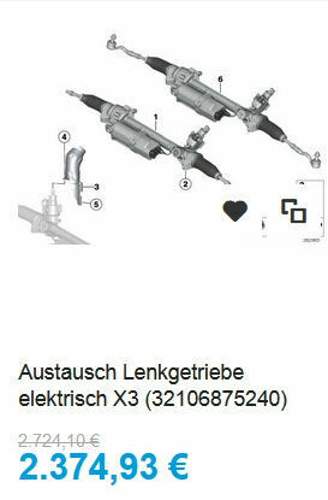

Hallo, weiß jemand was ein neues Lenkgetriebe für den F25 2.0 D kostet?
Nach 111.000 KM ist es bei meinem X3 2,0 defekt. BMW verlangt dafür ca. 3000€. Ist dieser Preis korrekt?

Der Preis kommt schon in etwa hin … je nach Variante und Bj. zwischen 2000 und 3000 Euro.

Kommt mir dubios vor. Der Spurstangenkopf hat nullkommagarnix mit dem Lenkgetriebe zu tun. Gut, die Spurstange verbindet das Lenkgetriebe mit dem Rad (sozusagen), aber wenn der Spurstangenkopf ausgeschlagen ist, kommt das nicht vom Lenkgetriebe und hat auch damit nix zu tun.
Die Spurstange ist ein ganz popliges Teil. Auf der einen Seite am Spurstangenkopf und am anderen Ende mit dem Lenkgetriebe verschraubt. Die kann man einfach wegschauben (man muss danach aber neu vermessen und einstellen).
Wieso BMW die Spurstange wechselt und nicht nur den Spurstangenkopf ist mir ein Rätsel. Alles komisch.
Alles vorausgesetzt, es gab keinen mechanischen Schaden wie z.B. mit Schmackes den Randstein hochgeholpert oder über einen Steinbrocken drübergefahren oder einer fährt seitlich aufs Rad drauf, habe ich noch nie eine kaputte Spurstange gesehen. Köpfe - ja, Stangen - nein.
Ein Beispiel:
Je nach Ausf. Baujahr usw. Z.B. bei Leebmann suchen

Danke für die Information!

lt.BMW hat das Lenkgetriebe zuviel Spiel was immer das zu bedeuten hat. Neues Lenkgetriebe wird eingebaut, Kulanzantrag wurde wie wie zu erwarten abgelehnt.
MfG Martin
Gab es da nicht mal eine Lösung mit dem Austausch des Druckstück im Lenkgetriebe?
Ja, gibt es prinzipiell noch immer. Ist eine Maßnahme, wenn es beim Hin- und Herlenken im Stand „tockt“.
Kostet incl. Arbeitszeit um die 250 Euro.
Reparatursatz Druckstück EPS Teilenummer 32106891974
