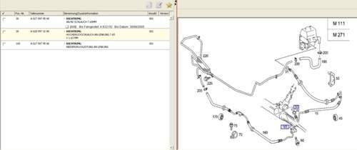

Und, wieder Baufehler gefunden? Lt. WIS soll 30 und 165 gleich sein, aber 165 ist schwarz, 30 grün und 32 gar nicht vorhanden. Tja....
Lenkung-teile

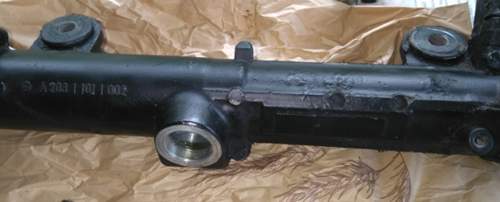

Die Herkunft meiner Lenkung wird langsam seltsam. Ist das normal das das Typenschild mit schwarzer Farbe zu ist, genau wie die Gummis der Aufhängung? Ich glaube eher nicht. Ein Torx der Hohlschrauben war so verbogen das ich den erstmal mit dem Dremel schleifen musste damit der E18 drauf passte. Dort war auch der O-Ring gerissen.
Ein Datumsstempel sagt 37/01, das könnte passen A203 1 101 1 002 auch.
Der Wagen ist aus Familienbesitz, wurde die ersten 2 Jahre bei MB gewartet und in der Zeit zigmal repariert. Gleich bei Abholung zog er nach rechts und war deswegen bestimmt 3-4 mal in der Werkstatt.
Danach nur noch von der Familie gewartet und nur wenige Male in der Werkstatt gewesen.
hmmm.....
Lenkung
Ich bin mir zu 100% sicher, dass du bereits ein Tauschgetriebe verbaut hast! Bei den Firmen wird alles überlackiert!
Mein neues, regeneriertes ist ebenfalls komplett lackiert. Das ist wohl Standard.
Da hat man wohl schonmal ordentlich bei dir beim Einbau gepfuscht, oder bereits ein verpfuschtes eingebaut.
Aha, dann wird mir einiges klarer. Das fiese ist, dass ich die komplette Werkstatthistorie des Autos habe, das muss dann während der ersten Garantiejahre passiert sein. Hab recherchiert das er einen neuen Achsträger bekommen hat da er permanent nach rechts zog ab Werk, dann muss wohl auch die Lenkung getauscht worden sein !?
BTW: O-Ringe Hochdruckleitungen 31 x 2,5 und 8 x 2,5 (ohne Gewähr)
