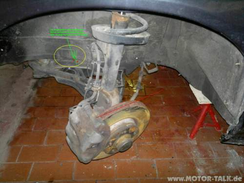

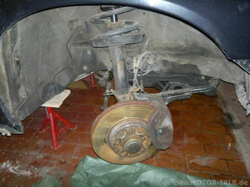

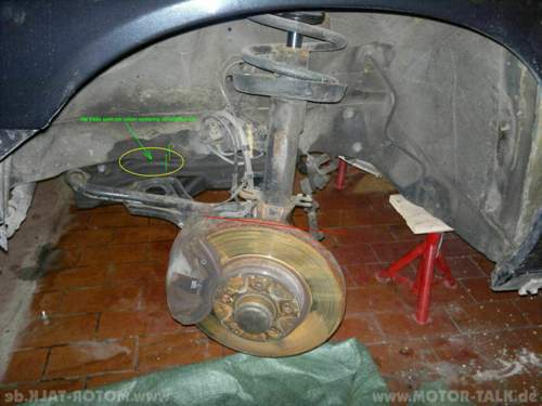

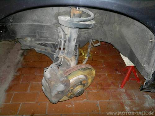

Hab mal Fotos gemacht vom vollen Einschlag Richtung links. Auffällig finde ich dass er rechts weit nicht so stark einschlägt als links?! Was die Sache für mich als "Halblaien" noch viel nebuloser macht *g*
Linke Seite
Rechte Seite
Hab die Bilder mal angepasst und eins gespiegelt, um es besser vergleichen zu können.
Da wird aber ziemlich sicher was vermurkst worden sein.
Für mich sieht es nach einem versetzten Achsträger aus.
Hatte der Wagen mal einen Unfall???
Den sonnst müßte der Sturz auf beiden Seiten auch ziemlich unterschiedlich sein.
Ein vorangegangener Unfall ist ein häufiger Grund für solche Erscheinungen.
Rechts-gespiegelt
Links
also für mich sieht es so aus als seinen die beiden Spurstangen erheblich unterschiedlich lang .
Wenn ich mir die Bilder anschaue,wegen Spurstangenlänge,
würde ich meinen Lenkgetriebe wurde gewechselt und der Lenkstockhebel um wenigstens 1nen Zahn versetzt angebaut!
übrigens sind ja auch Endanschläge an der Achse und die kann er damit niemals erreichen!

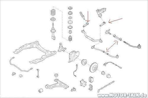

Danke Kurt für die Zeichnung! 🙂
Werd mich am Abend mal dranmachen das auszumessen...

Moinsen 🙂
Ja, das kann durchaus das Problem sein. Du - oder vielmehr Dein Wagen - hat auf der Beifahrerseite nen Lenkzwischenhebel mit gleicher Länge wie der Lenkhebel am Lenkgetriebe, der zusammen mit den 3 Spurstangen dafür sorgt, dass die Lenkbewegungen synchron sind und keine unterschiedlichen Radwinkel zustande kommen. Wenn nun eine der Spurstangen kürzer ist, passt es mit der Umsetzung nicht mehr, und der reduzierte Einschlag kann daraus resultieren.
Lenkeinschlag,am Lenkrad gemessen-
nach beiden Seten jeweis 540-545 Grad,ergo 1,5 Lenkradumdrehungen von der Mittelstellung aus in jede Richtung!
