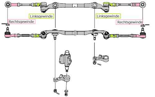

Beim A Frontera gibts ja zwei auf jeder Seite. Aussen am Achsschenkel und innen zur Spurstange. Da sind die Gewinde einmal Rechts (Achsschenkelseite) und einmal Linksgewinde (Spurstangenseitig).

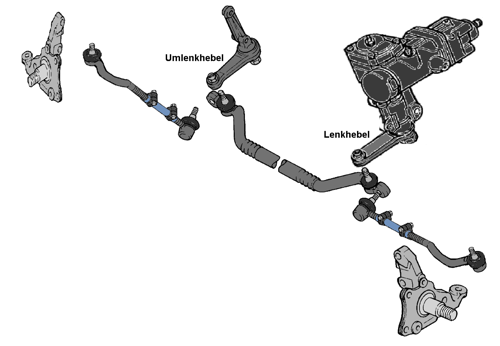

Hallo
das Bild sollte es klären !
wenn die Spurstangen immer wieder richtig eingebaut wurden !
mfg
Spurstangen-fronti
So hab ich das ja auch vor meinem geistigen Auge gehabt😁
Aber warum gibt es dann äußere Köpfe einmal mit Links und einmal mit Rechtsgewinde😕
Mir leuchte ja ein das beide Köpfe gegenläufiges Gewinde haben müssen.
Und verkehrt herum kann man doch die Stangen auch nicht einbauen.
Ich habe mir darum in den letzten 10 Jahren noch nie einen Kopf gemacht da ich Spurstangen immer komplett ersetze.
Früher hat man einzelne Teile gewechselt, das kam aber meist auch nur einer Arbeitsbeschaffungsmaßnahme gleich.
Ein paar Wochen oder Monate später mußte dann letztlich doch die andere Seite gewechselt werden.
Doppelt Arbeit und doppelte Spureinstellungskosten übertreffen bei weiten die Mehrkosten kompletter Marken Spurstangen.😉🙂
Die Gewinde sind aber wie von Rosi schon richtig erkannt bei beiden identisch.
Nur die äußeren Spurstangenköpfe sind Seitenverkehrt gekröpft um die Felge in diesem Bogen schleiffrei passieren zu lassen.
Die Gewindehülsen und inneren Spurstangenköpfe sind rechts und links identisch.
Lenkung Spurstangen
Hallo
man sollte sich noch einmal das Thema durchlesen,worum es hier geht,
um einen FRONTI A !
Kurt sein Bild vom Omega nützt hier gar nichts !
da gibt es nur gerade Spurstangen und keine gekröpften Spurstangen ,
wie beim Omega .
http://ecat24.com/opel/catalog/part/1/19/439/4366/29873,29870,29878/
ergo kann man die auch umdrehen beim Einbau ,
wenn man die komplette Spurstange ausgebaut hatte,
um den alten Spurstangenkopf zu entfernen !
es werden wohl kaum noch die ersten Spurstangenköpfe sein,
bei dem Fahrzeugalter .
das man hier komplette Spurstangen verbauen sollte ist allerdings richtig !
http://www.teilehaber.de/...vorderachse-beidseitig-id73674259.html?...
