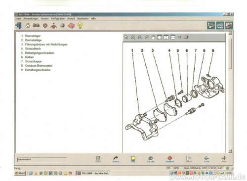

Original geschrieben von rosi03677
Es scheut vor der eigenen Angst,etwas defekt zu machen,grins!
Hier gibt es nur Tipp,s aus der Praxis,Theorie steht im Lehrbuch!
mfg
Hallo, Rosi,
wenn ich mich Recht erinnere, sind doch die Führungsbolzen in den Träger festeingepreßt und können nicht herausgedreht werden. Auf den Führungsbolzen sitzt der Bremssattel und der wird mit zwei Schrauben gegen herunterfallen gesichert. Was will der TA also wechseln? Die Bremssättel an der Voderachse sind schwimmend Bremssättel. Schau bei Dir im Katalog nach ob meine Annahme stimmt.
Reinhard
Vorderradbremse-omega-b
Reinhard,die Führungsbolzen sind das Teil was die Dickenkompensation der
Bremsteine macht!
Werden die Bremsteine abgefahren,so bewegt sich der Sattel auf den Führungsbolzen!
Gleichzeitig fährt der Bremskolben im Bremssatel aus!
Die Bremssättel müssen dafür  beweglich sein,ergo in den Führungsbolzen!!
durch das zusammenspiel vom Kolben +Führungsbolzen wird das Lüftspiel der
Bremssteine gesichert!
festgefressene Führungsbolzen bedeuten immer eine warme,schleifende Bremse.
Wir haben ja an der VA einen Schwimmsattel mit einem Kolben!
an der HA haben wir einen Festsattel(mit 2 Stiften zum rausschlagen) mit 2 Kolben,
so wie auch bei älteren.anderen Opel-Modellen an der VA!
mein alter Rekord D hatte auch einen Festsattel an der VA!
mfg
Edit-habe nur eine Zeichnung der Hinterachse.
Bremse-hinterachse
Hallo rosi,
die Wirkungsweise und der Aufbau der Bremsanlage vorn wie hinten ist mir klar. Es ist im Grunde genommen die gleiche Bremsanlage wie ich sie im Omega-A drinnen habe. Was ich nicht verstehe ist, warum der TA die Bolzen wechseln will. Die haben doch keine Kraftübertragung sondern nur die Führung des Schwimmsattel zu übernehmen. Würden sie die Bremskraft übertragen würden sie brechen. Das die Bolzen mit der Zeit verschmutzen liegt in der Natur der Sache. Ich mache sie mit Bremsenreiniger sauber, schau dass der Sattel beweglich ist. Wenn nicht nehme ich feines Schleifläppleinen, ziehe es vorsichtig über die Bolzen bis der Dreck entfernt ist, und gut ist.
Außerdem schreibt der TA dass seine Führungsbolzen "festgegammelt" sind. Deshalb gehe ich davon aus, dass er die Führungsbolzen wechseln will.
Reinhard
