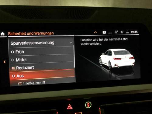

Hat jemand eine Idee, wie man dies dauerhaft ausschalten kann? Ist ja das grüne Symbol oben links in der Ecke. Erstaunlicherweise geht es in BAB Baustellen aus. Die Eingriffe in die Lenkung sind echt nervig im normalen Fahrbetrieb auf mehrspurigen Straßen.

Ich schalte es ab und bei der nächsten Fahrt ist es weider drin. Einige andere in ihren F40 konnten es dauerhaft deaktivieren, haben aber ältere Fahrzeuge. Bei mir kommt sogar der Hinweis, daß es sich automatisch wieder aktiviert, den bekommen die anderen wohl nicht, bzw. hat es niemand bestätigt.
Es ist ja ok, daß es sowas gibt, ich hätte es nur gern dauerhaft abschaltbar.
Lass es dir doch vom Händler rauskodieren. Noch gibt es keine Pflicht für solche Systeme.

@rolli17 die Taste gibt es ja. In der Mitte der Grüne Kreis. In individuell ändern und gut ist. So der Plan. Nur geht das nicht mehr. Egal was man ändern es bleibt nicht dauerhaft. Als Referenz hab ich einen G20 vom letzten Jahr. Da geht es noch. Irgendwas wurde geändert. Ob gewollt oder durch einen Bug in der neuen Software weiß keiner.
Und ich war letzte Woche schon im Werks Service. Das Thema liegt jetzt zur Klärung in münchen. Hab aber noch keine Antwort.

Das grenzt den Softwarestand schon mal etwas ein. Ich bin mir ja auch fast sicher das vor 07/20 alles gut war. Zumindest beim G20/21. Die F40 haben das scheinbar früher vermurkst bekommen

Geht nicht rauskodieren beim Händler. Ist bei jeder neuen Fahrt wieder aktiv, egal was im Profil, in der App oder im Auto eingestellt wurde. Wäre ja schon nervig genug, wenn nicht heut morgen kurz nach dem Bäcker der Lenkeingriff aktiv war, obwohl im Menü abgewählt.
Wenn das nochmal passiert, dann werde ich mich beschweren. Dann ist das nämlich auch aktiv, wenn der Haken raus ist. Dann kann ich mich ja nicht mehr auf das Menü verlassen.
Werde mich da wohl mehr bemerkbar machen müssen. Seh nicht ein, warum ich massiv genervt werden muss, damit BMW seine Sternchen erhält. Zudem geht es ja nur um den Schalter, nicht um die Funktion an sich! Die darf ja sein, für die es nutzen können.
Selbe Situation bei meinem G20 mit Version 07/2020. Habe ihn seit 2 Wochen und der Lenkeingriff lässt sich nicht dauerhaft abschalten im Individual Modus. Siehe diesen Screenshot aus dem System. Es wird angezeigt, dass es bei jeder Fahrt wieder aktiviert wird. Hatte das Auto beim Händler, er hat keine Abhilfe und Hilfe in München angefragt...
