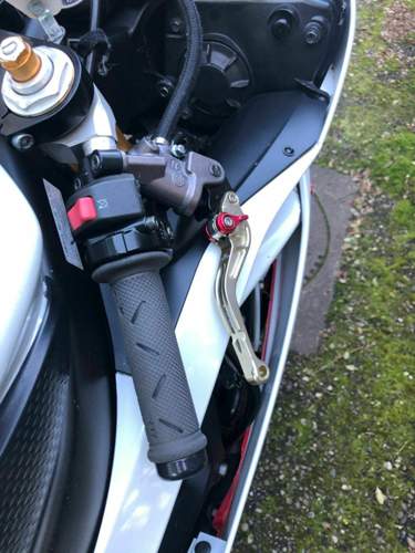

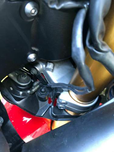

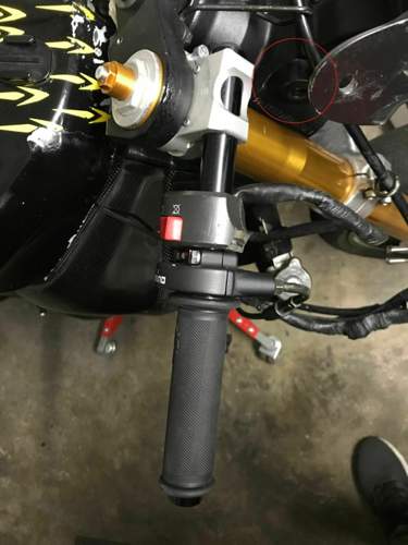

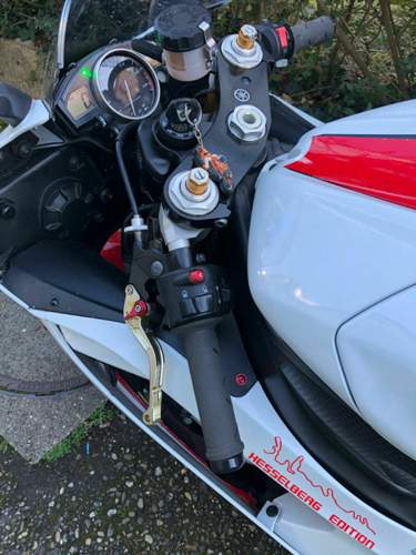

Hallo Leute bräuchte euere Hilfe wenn ich das Lenkrad nach links einlenke bleibt da ein abstand zum tank aber wenn ich es nach rechts einlenke blockiert der Tank also es steht im weg weil der linke lenkanschlag bolzen gebrochen ist. Kann mir da jemand helfen wie ich vor gehen muss?

lass Dir, wenn es erlaubt ist, in einer Fachwerkstatt was drauf Schweissen, damit der Einschlagwinkel wieder stimmt...
Aber Vorsicht, erst mal nach dem Material des Rahmens erkundigen..
Bei einem Eisenrohr ist es kein Problem, aber bei Guss und Alu dürfen nur Spezialisten, die auf diesem Gebiet "Cracks" sind, ran.
Frage mal bei einem Yamsen Dealer nach, ob er da einen Rat weiß...
Gruß Rupert
Zur Not das Reststück abschleifen, ein Loch in die Brücke bohren (läßt der TüV bei uns durchgehen) und miitels eingeschnittemen Gewinde einen handgemachten Ersatz-Anschlag reindrehen. Kann bei unbekanntem Material besser sein als schweißen. Sprich das vorher aber mit dem TüV durch.
Die Gabelbrücke ist doch quasi ein tragendes Teil. Da Löcher rein bohren, oder dran rum schweißen?
Wie wäre es, wenn man es richtig macht und die untere Brücke einfach tauscht?

Wenn nur der Anschlagwinkel abgebrochen ist, hat das m.E. mit Fahrsicherheit wenig zu tun.
Der Winkel ist dazu da, wenn Du voll einschlägst, das die Amaturen (Gasgriff etc.) bedienbar bleiben...
Bei am Tank anschlagenden Gasgriff ist das Bedienen des selbigen kaum mehr möglich...

Greenhorn hat Recht, das macht gar nix - wenn die Brücke nicht auch verbogen ist, was vorkommen kann. Da mußt Du schon selber wissen, warum das Teil abgebrochen ist.... kleiner Umfaller oder mit 200 in die Pampa?
Wegen Schweißen und durchbohren: Rede mit dem Tüv. Normale Gabelbrücken haben genug Material und sind stabil genug, um das problemlos auszuhalten. Und wir haben das schon gemacht, ohne Probleme. Aber das sollen die Graukuittel entscheiden, dazu kenne ich die Kiste zu wenig. Jedenfalls würde ich da mal vorbeifahren, bevor ich viel Geld unnütz ausgebe.
