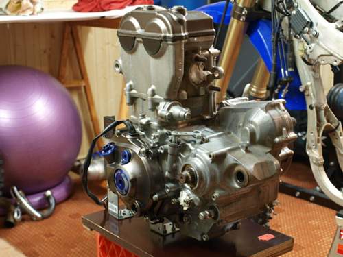

Wollte den Zylinder und den Kolben bei meiner WR125 tauschen.
Beim demontieren ist mir aufgefallen, dass Teile der Unterseite des Kolbens (Guß) gebrochen und im Kurbelwellengehäuse sind.
Welche Möglichkeiten gibt es diese wieder raus zubekommen?

Dir wird wohl nichts anderes übrig bleiben, als den Motor komplett zu zerlegen und die Bruchstücke restlos zu entfernen. Da werden nicht nur große Brocken drin sein, die man evtl. durch Schütteln heraus bekommt, sondern auch noch viele kleinere und kleinste Alu-Teile, die durch das Öl festgehalten werden. Wenn die in die Lagerungen kommen, dann hast du erst recht einen größeren Schaden. Wie lange bist du denn schätzungsweise noch mit diesem Kolbenfragment gefahren ???

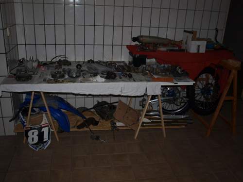

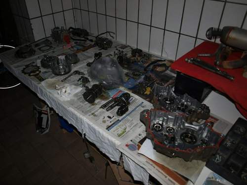

Werkstattbuch ist besorgt jetzt heißt es erst mal lesen und evtl gleich neu lagern wenn schon offen
Motor komplett zerlegen und neu lagern ist natürlich das sinvollste, aber sehr hoher Aufwand, während neuer Kolben/ Zylinder eher Standard ist. Ist die Frage, was sich lohnt...
