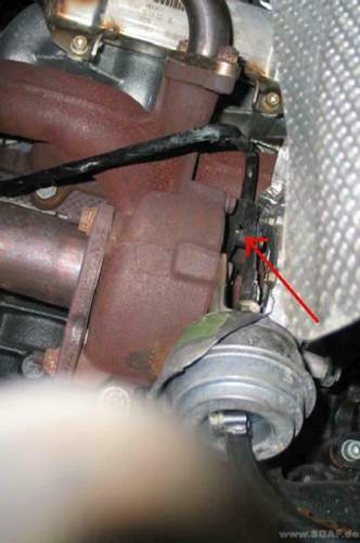

Habe einen Golf 4 1,9 TDI km 170.000 km
Und zwar tritt dies ab un zu auf.
Heute bin ich nach Frankreich gefahren und auf der rückkehr hatte ich keine leistung mehr mit vollgass war ich auf 120 km/h auf vollgas! und nicht mal 1km/h mehr ..
Also was kann das sein ?
Der LMM ? Einspirtzdüsen oer das DIesel ? hmm um hilfe wäre ich sehr dankbar...

Also ich soll hier ein Draht neben und dann einen holzstück zum ziehen ist ja klar!
Aber den draht wodurch ?? hab hier mal ein bild gemacht mit paint! ist das richtig ?
Du kannst auch wie im Anhang durch den Pfeil markiert,nen Draht befestigen und das Gestänge über den gesamten Verstellweg zu beiden Seiten ein paar mal hin und her bewegen.Je nach Platzverhältnissen tut's notfalls auch ne Zange.
Wobei ein paar mal ist gut,wenn du dich an die im Link angegebenen 200 mal und mehr hältst,ist wohl der heutige Heiligabend gelaufen.
In diesem Sinne Frohe Weihnachten! 🙂
Vtg-gestaenge

Und nun? Was hat das mit dem Öl zu tun? Da kannst reinkippen was du willst so lange es die Norm erfüllt. Es ist nicht notwendig ein Autoleben lang immer die selbe Sorte/Marke zu fahren.
Und es wird hier auch nichts mit dem Öl zu tun haben, es wird aller Wahrscheinlichkeit nach das VTG sein.
