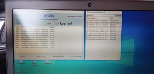

am Wochenende hatte ich mich mit einem VCDS User getroffen, der die erweiterten Messwertblöcke ausgelesen und mir zu Verfügung gestellt hat.
@altasar Anbei einmal die Werte im Leerlauf, sowie bei der Fahrt.
Ist das Normal das der Wert bei der Fahrt im Minus Bereich ist? Oder was hat das zu bedeuten? Zu Fett?

Hallo...
Also im Leerlauf super Werte, wichtig war nur das du mindestens 5 Minuten im Stand laufen gelassen hast weil erst ab da die Anpassung statt findet bzw. die Werte sich ändern...
Und bei der Fahrt heißt Anpassung im Minus Bereich, das der Motor zu FETT läuft und um eine Optimale Verbrennung zu erreichen Verhältniss 14,7 : 1 muss Kraftstoff abgezogen werden bzw. weniger eingespritzt werden.

Vielen Dank für deine Nachricht. Wir hatten den mindestens 5 Min. im Leerlauf und die Werte waren so ziemlich stabil in dem Bereich. Gibt's eventuell Toleranzgrenzen im Plus oder Minus Bereich, die noch akzeptabel bzw. Normal sind?
Ich mein bei der Fahrt sind die Minuswerte zum Teil bei -7.0%, was ja bedeutet, wie du bereits geschrieben hast das der zu FETT läuft, aber wieso wird im Steuergerät kein Fehler gespeichert? Nur der Fehler Bank 1 Sensor 2 "System zu mager" ist ja hinterlegt, aber der läuft ja scheinbar zu fett. Die MKL leuchtet auch nicht auf.
