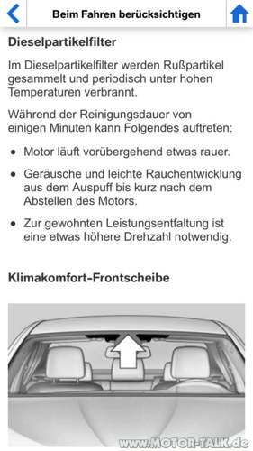

Genau das steht aber so im Handbuch. Wenn die Partikelfilterreinigung aktiviert ist, dann läuft der Motor rauer und die Leistung ist etwas minimiert. Das sollte sich jedoch nach ein paar Minuten gegeben haben.
Ist aber bei mir wesentlich länger als Minuten. Ich würde eher von einer Art Tagesform sprechen, fahre zugegebener Weise viel Stadtverkehr / Kurzstrecken...
Kannst du den Handbucheintrag bitte einmal zitieren? Danke!

Hier:
Img-1621
Besten Dank!
