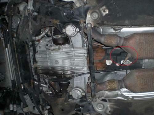

Als erstes solltest Du die Flexrohre erneuern...da drückt er höchstens die Abgase raus...rein zieht er da nichts! Die beiden "wichtigen" Lambdasonden sitzen oben vor den Vorkats. Die Sonden unten vor den Hauptkats sind die Sonden, die nur die Vorkatfunktion überwachen.
Ich würde die Flexrohre machen und dann nochmal schauen...ich denke mal LMM oder eine der Lambdas macht Probleme, aber das sollte sich mit einem Diagnosesystem finden lassen. So kompliziert ist auch ein 2.7T nicht

Bevor Du mir hier was vom Venturieffekt erzählst, solltest Du Dich mal etwas eingehender mit Deinem Auto beschäftigen. Die "wichtigen", also gemischüberwachenden Lambdasonden sitzen bei allen 2.7T (und bei vielen anderen Motoren auch) oben vor den Vorkats...beim 2.7T sozusagen direkt hinter dem Turbo. Und diesen beiden Sonden ist die Nebenluft, die über ein Flexrohr angesaugt wird, egal, denn die Nebenluft geht nur nach hinten mit und nicht rückwärts gegen den Strom zum Motor.
Die abgebildeten Sonden dienen nur der Überwachung der Vorkatfunktion. Wenn an diesen Sonden mehr Luft vorbeigeht ist für das MSTG alles in Ordnung.
