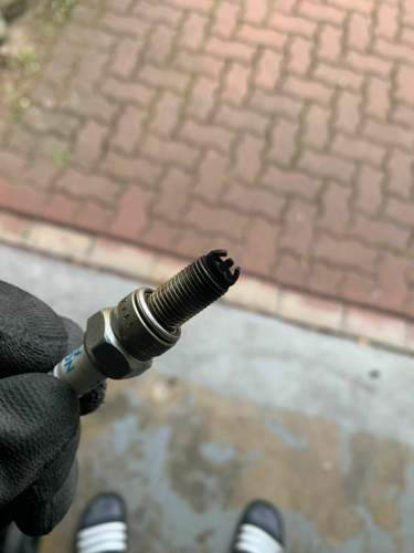

Hallo, hab folgendes Probleme habe eins Suzuki Bandit 1250er -2008 bj
Das Motorrad wird viel bewegt und getankt wird nur SuperPlus nur Aral / Shell
Jedoch seit gestern habe ich starken Leistungsverlust als ich 70km/h fuhr und beschleunigen wollte fing sie an zu vibrieren und hatte weniger als die helfte Ihrer Leistung…
Was mir auffiel war das der Auspuff etwas komisch lauter war als sonst .. und auch mehr fehlzündungen als sonst ..
Nach 15min stand hörta das auf .. und sie fuhr sich wieder ganz normal volle Leistung war wieder das aber nur 5 min danach ging es wieder los ..
Zündkerzen - habe erst nur die 2 außen ausgebaut .. sahn noch gut aus und funke geben die auch noch ab …
Was mir aufgefallen ist das an der Drosselklappe außen an der schelle leichter öl fleck ist .. ob es damit was zutun hat ..

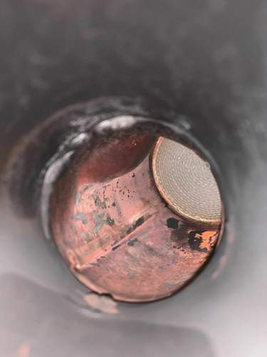

Woran würd ich den Merken wenn es der Kat ist ?!
Danke im voraus 🙂

Kostet knapp 30,- ... wenn du das schon in der Hand hast dann raus damit.
Teilenummer :
15420-05H00-000

Er glühte richtig …
Hatte ich bei meiner GSF1250 mit SR Komplettanlage auch.
Habe unterwegs etwas mit dem Mapping rumgespielt, war wohl etwas zu mager und am Würzjoch wusste ich dann wo der Eingang zur Hölle ist ... der führt durch MEINEN Endschalldämpfer ! :-D
Sowas ist nie gut, BOS machen das auch an Serienbaniten. Die magern das Gemisch ab und daher kommt es zu den hohen Abgastemperaturen.
Da sollte man nachschauen was da nicht i.O. ist bevor da was Schlimmeres draus entsteht bzw.
nachregeln oder abstimmen lassen.
Z.B. läuft ein Zylinder nicht mit und der unverbrannte Kraftstoff entzündet sich dann im heißen Kat
oder an heißen Auspuffteilen.

also nach dem ich die Zündkerzen getauscht habe ( Krafstofffilter) auch einfach gereinigt
Hörte Sie sich schon besser an jedoch war die Leistung immer noch nicht da ..
Also ab zum Fachmann dann wurde Ausgelesen
Fehler gehabt zylinder 3
Höchstwahrscheinlich war es die Kerze
Und nach dem Löschen fuhr sie sich wieder ganz wie die alte .
