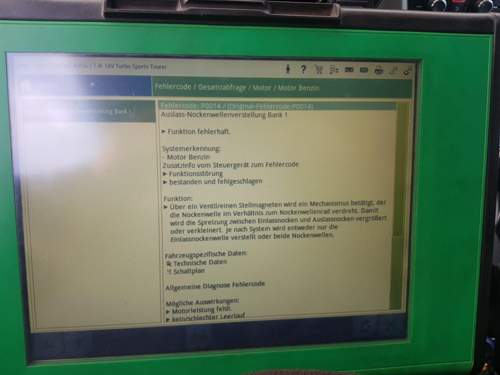

Ich fahre den Astra J 1.4 Turbo A14NET und stelle sporadisch Leistungseinbußen fest vorallem Berg hoch.
Der Wagen fährt teilweise ganz normal, am nächsten Tag fehlt der Durchzug und man hat das Gefühl die Leistung sei komplett weg.

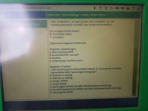

Er zeigt beim auslesen den Fehlercode P0014 an (Nockenwellen-Auslassseite)
Der Wagen hat 149.600km auf dem Tacho.
Habt ihr Erfahrung was es bei diesem Modell sein könnte ?

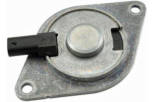

Der Magnetversteller siehe Bild oben ist schnell zu wechseln. Der Mechaniker meinte vermutlich das Ventil, welches durch das Nockenwellenrad mit der Nockenwelle verschraubt ist. Dazu muss der obere Deckel abgebaut werden.
Das wäre der erste Schritt den Deckel abzubauen und folgende Sachen prüfen. Ist die obere Geleitschiene nicht gebrochen und alle Schrauben fest. Sitzt die Kette ohne Spiel auf den Nockenwellenrädern. Stimmen die Steuerzeiten. Sind die Ventile richtig fest.
Die Nockenwellen Sensoren mal quer tauschen. um hier einen Fehler ausschließen. Einen Kabelbruch und den Stecker prüfen.
Wenn das alles nichts bringt, ist die Steuerkette mit dem Schäffler Kit zu ersetzen.

Die Verstellung besteht aus 4 Komponenten: Sensor, Magnetsteller, Schraubventil und NW-Rad.
Der Motor hat 2 Nockenwellen, die Komponenten des Verstellmechanismus sind identisch.
Also alles mal 2 und du kannst sowohl Sensoren als auch Magnetsteller testweise vertauschen.
Mach bei den Stellern am Besten gleich neue Dichtungen rein.
Kurzes Update: habe das Magnetventil bzw. Versteller Auslassseite getauscht , bisher die Leistungseinbußen nicht mehr wahrgenommen.
Das alte Ventil hab ich mir dann noch genauer angesehen und die Kugel die dort inmitten des Teils sitzt, war nicht mehr beweglich.
Der Fehlercode ist nun auch nicht mehr da.
Daher hoffe ich den Fehler gefunden zu haben.
