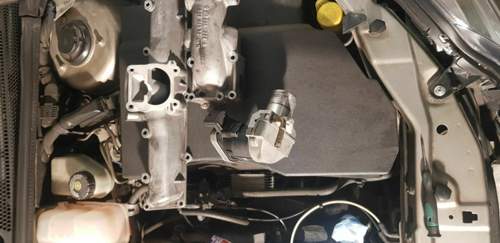

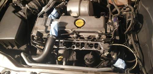

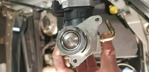

Wie gesagt, das agr will ich sowieso saubermachen solange ich Urlaub noch habe,deshalb bestelle ich mir morgen die dichtung und wenn die Schläuche nicht viel kosten nehme ich diese gleich mit.
Auto ist jetzt 16 Jahre alt und immer noch alles original vorne alles drin.

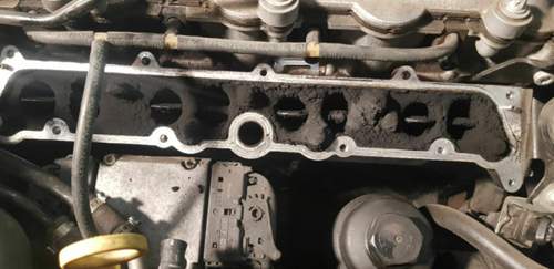

So sieht es unter dem agr ventil aus nach 16 Jahre.
Ohje, dass das soll zusifft. Komme ins Grübeln meines auch mal wegzubauen.??
Die sehen alle so aus
Meiner Y22DTR war 10 Jahre alt da sah der auch so aus... Im Sommer muss ich meinen Z30DT mal zerlegen... Die Motoren bekommen ja keine Luft 😉
...da ist doch aber ein "bischen" mehr als das AGR abgebaut? Oder?
Ne.
Das AGR und die ansaugbrücke.
Mehr nicht.
Nach dem sandstrahlen.
Bis aufs AGR, das nur mit bremsenreiniger.
