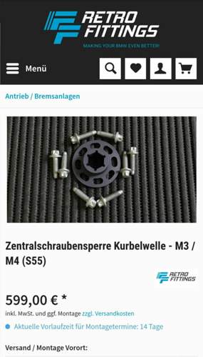

... was haltet ihr von der Lösung der Zentralschraubensperre ?
Dieser Lösungsansatz von außen ist leider in Wahrheit nur was für das gute Gewissen, technisch hilft es leider so dermaßen wenig dass man es auch vernachlässigen kann.
Das Problem liegt ja nun weiter innen und da ist auch die einzige Stelle für eine sinnvolle Lösung. Ergo : entweder richtigen Crank hub fix oder alles so lassen.
Sorry ich kenn mich technisch nicht so gut aus. Kannst du mir das in einfachen Worten erklären.
Warum hilft der Schutz von außen nichts ? Dachte mit dem Teil schützt man das lösen der Schraube.
Was soll denn innen passieren ?
So eine Aussage solltest du dann aber auch technisch begründen können. Da bin ich jetzt gespannt....
@tommy34130 schrieb am 25. November 2021 um 16:27:11 Uhr:
