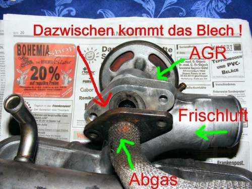

AGR kann man schlecht prüfen.
Auf keinen Fall etwas in die Ansaugbrücke spritzen, das kann zu Motorschaden führen. Außerdem löst sich dadurch die Ölkohle auch nicht auf.
Das Einfachste ist, das AGR still zulegen, dann hat man Gewissheit, dass es richtig funktioniert.😁

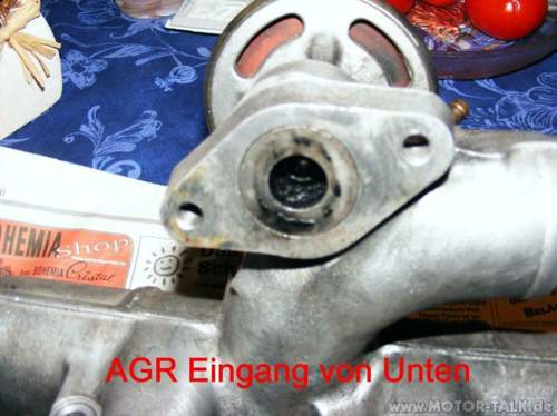

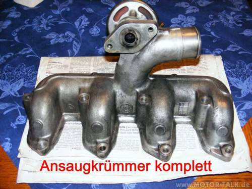

Schau Dir mal an, wie die Ansaugbrücke aussieht, und wo die AGR Klappe sitzt !
Dann kommt Dir Deine Idee mit der Drahtbürste selbst komisch vor 🙂
Den Aussaugkrümmer abbauen, ist auch eine Heidenarbeit.
Lass Alles, wie es ist, die Ölkohle baut sich langsam wieder ab, wenn keine heisse Abgase mehr reinkommen.
Wenn der Eingang allerdings so ausschaut, ( letztes Bild) dann sollte man den Ansaugkrümmer mit AGR erneuern 😁

Was mir auffiel, bei mir sah der Abgasschlauch gar nicht flexibel aus, wenn ich nur die beiden Schrauben von AGR entferne werde ich anscheinend das noch nicht bewegen können >.<

Die Abgaszuleitung ist auch nicht flexibel, sondern schon starres Wellrohr.

Bekomme ich dann diese Verbindung überhaupt weit genug auf um rein zu sehen, bzw eine Platte rein zu geben wenn die Abgaszuleitung ein starres Wellrohr ist?
