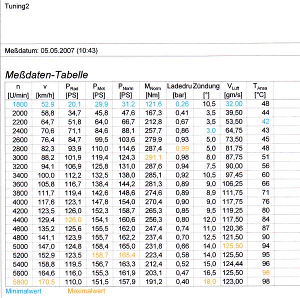

War heute mit meinem S3(BAM) auf der Rolle und bin absolut enttäuscht und geschockt.Da er gechippt ist habe ich ca.260-265PS erwartet.Doch irgendwo ist der Wurm drin.Entweder ist die Software oder mein Auto absoluter Schrott.Vor allem wundert mich das mein Lader noch lebt.Schaut euch mal die Daten an und sagt mir BITTE was hier faul ist....
http://img126.imageshack.us/img126/9643/schock003tb4.jpg
http://img266.imageshack.us/img266/2752/schock001vj5.jpg
http://img266.imageshack.us/img266/737/schock002oq3.jpg
Danke und Gruß

So eine Holperkurve habe ich selten gesehen.
Du solltest dich mal ein wenig wie in dem Forum angeraten wurde mit PS/ Drehmoment auseinander setzen.
Hier mal eine brauchbare Info.
Wie man in dem Beitrag weiter unten sieht gibt es auch TFSI mit einer deutlich bessern Kurve und bei dem liegt max Leistung bei 5560 an.

Hm, interessant. Bei welcher Drehzahl hast Du die Maximalleistung?
Ich frage, weil der evel knivel mit meinem Ex-TT auf einem Prüfstand war und da ist fast exakt das Gleiche heraus gekommen:
254 PS Motorleistung bei ca. 5.000 U/min
398 Nm bei ca. 3.300 U/min
Was aber nicht sein kann, sind die "nur" 254 PS und das auch noch bei einer so niedrigen Drehzahl. Dass er diese Leistung bei 5.100 U/min hat möchte ich ja gar nicht anzweifeln, aber die Leistungskurve darf dort noch nicht einbrechen zumal er spürbar ab knapp 5.000 U/min nochmal ne Schippe nachlegt. Und die maximale Luftmasse und Einspritzdauer mit passendem Zündwinkel hatte er auch immer bei meinen Messfahrten, also nix von wegen Leistungseinbruch. Wenn man sich das Protokoll mal ansieht, dann würde ich meinen, dass er da entweder Schlupf hatte, das Gebläse den LLK nicht ausreichend gekühlt hat bzw. der Fahrer vielleicht sogar vom Gas gegangen ist (who knows?). Irgendwas ist da auf jeden Fall schief gelaufen. Ist doch kein TDI😉
Auf die Frage, ob die Räder bei der Messung Schlupf hatten kam die Antwort "nee, die wurden doch mit WD40 eingesprüht"😕 Seit wann schmiert man denn Petroleum auf die Reifen, damit sie mehr Traktion haben???
Ich hänge heute Abend mal das Protokoll an, habe es nicht mehr am Arbeitsplatz.
Nachtrag: hatte es doch noch hier🙂
so ungewöhnlich ist das Diagramm nicht.
Ich habe viele gesehen die ungefähr so aussehen. Bei allen mit Chip wurde die Max Leistung zwischen 5050 und 5350 erreicht.
Bei den Diagrammen der Serienmotoren sieht das anders aus da wird die max Leistung meist erst bei ca. 5500 bis 5800 erreicht.
Also ich denke alles ganz normal.
