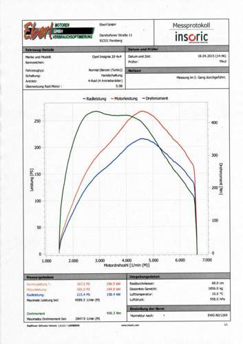

ich habe heute eine Leistungsmessung durchführen lassen.
Die Daten: 265 PS bei 4590 Umdrehungen und 436 NM bei 2850 Umdrehungen.

@Rosnerm schrieb am 21. April 2015 um 22:07:02 Uhr:
Original Opel: max. Drehmoment 400NM von 2500 - 4000 Umdrehungen. Lt. Messprotokoll Drehmoment 400NM von 2400 - 4500. Tatsächlich ein größeres Drehzahlband. Was soll also falsch sein?
Falsch nicht, aber beschissen abgestimmt.
Die Leistung fällt obenrum so stark ab. Von 4500-6000U/min verlierst Du 40PS.
Das ist original Opel.
Der Bilduntertitel heisst "Messung vorher". Sind das die Verläufe vor dem Tuning?

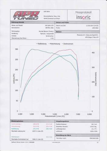

Das ist eine Insoric Messung, der Verlauf sieht aber etwas komisch aus. Zum Vergleich mal meine Messung mit Insoric.
Falls die Messung bei dir stimmen sollte, dann frisst der Allrad ja unfassbar viel weg. Von 265PS kommen nur noch 215PS am Rad und damit auf der Straße an.

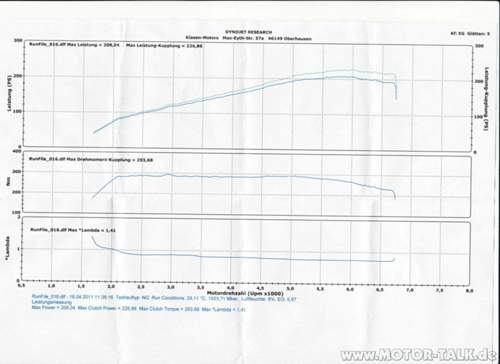

Mein Serien GTI wurde damals bei Klasen gemessen mit 223PS/295NM, davon kamen aber immerhin 210PS am Rad an.
Somit würdest du quasi einem GTI mit 55PS weniger keinen mm weg fahren. Du hast zwar mehr Drehmoment, wiegst aber auch deutlich mehr.
Leistungsmessung
GTI Diagramm: Motor 230KW, Rad: 200KW
Verlust: 30 KW

Ich sags ja, die Verlustleistung ist da mit Vorsicht zu genießen. Auf Maha Prüfständen findest GTI Diagramme mit 60 PS Verlustleistung.
Ich bin daher sehr skeptisch, von Verlustleistung auf Tatsächliche Radleistung zu schließen. Mal als Beispiel hier:

Würden beim Insignia 60 PS im Antriebsstrang verloren gehen, würde das Fahrzeug mit guten 190 PS am Rad definitiv nicht die Vmax schaffen. Natürlich entsteht eine gewisse Verlustleistung. Ich würde jedoch behaupten, dass die zwischen 10-15% liegt. Auch für Opel Fahrzeuge. Tendenziell bekommt das VW aber ein bisschen besser hin.
@spillerkiller schrieb am 22. April 2015 um 16:40:10 Uhr:
Ja.
Hier dir Orig. Eingangsmessung:
Ich glaube auch, dass es normal ist, dass die Verlustleistung größer wird, je höher die Leistung ist. Bei der Insoric Messung muß man relativ vorsichtig sein.
