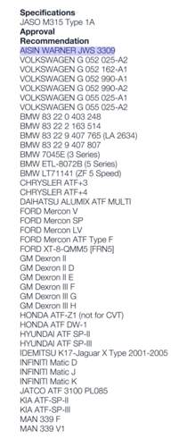

Moin,
ich hole das mal wieder hoch.
Ich hole nächste Woche meinen 2017er OPC mit Automatikgetriebe (AF40 / TF-80SC) vom Opel-Händler.
Der Wagen ist chechheftgepflegt, hat alle Inpektionen bekommen und erst 30tkm auf der Uhr.
Der Händler macht noch die aktuell fällige Inspektion und wechselt zusätzlich noch die Öle des Verteilergetriebes, des Hinterachsdifferentials und der Haldexkupplung (inkl. Filter).
Leider kann der Händler mir keine AT-Getriebespülung anbieten, also habe ich bei einer freien Werkstatt angefragt. Diese hat sehr gute Bewertungen, insbesondere im Bereich Getriebespülungen. Ansonsten aber ehr ein "Performance"-Anbieter.
Dort wurde mir ebenso das 8218 von Mannol für die Spülung angeboten. Gemäß der Homepage von Mannol ist es für den Insignia geeignet. Technisches Datenblatt hier: https://www.mannol.de/create-pdf/272/de
Ich finde bei dem Öl weder eine Freigabe noch Empfehlung nach AW-1. Lediglich eine Empfehlung zur AISIN WARNER JWS 3309.
Laut Aussagen aus verschiedenen Forum benötigt das AF40 die Spezifikation AW-1.
Gemäß Informationen zum TF-80SC (Wikipedia) benötigt dies die Spezifikation:
- JWS 3309 (wenn Generation 1, also vor 2011)
- JWS 3324 (wenn Generation 2, also ab 2011)
- AW-1 (wenn es eine Saab-Version ist).
Da ich das Fahrzeug im perfekten Zustand haben möchte, möchte ich hier keine Fehler machen und die Angaben zur Öl-Spec sind leicht verwirrend.
Nach den gefunden Infos, ist das Mannol 8218 also ungeeignet, da es weder die AW-1 (gemäß Infos zum Opel bzw. Saab Getriebe) noch die JWS 3324 (allgemein zum TF-80SC, da nach 2011 gebaut) erfüllt.
Liege ich damit richtig?
Welche Spec ist denn nun für mein Getriebe gültig, AW-1 oder JWS 3324?
Vielen Dank und schönes Wochenende.

Guten Abend. Für die Opel AF40-6 Getriebe gibt es von Opel/GM das Getriebeöl mit der Nummer 19 40 773.
Das ist explizit für diese Getriebe im Ersatzteilkatalog aufgeführt.
Im technischen Informationssystem (Opel TIS) ist für dieses Getriebe die Spezifikation Aisin AW-1 angeführt.
Wenn man die 19 40 773 umschlüsselt kommt man auf folgende Öle, die qualitativ gleichwertig sind:
Wenn man die AW-1 umschlüsselt, dann hat man einiges mehr an Möglichkeiten:

Offizielle (Opel) Meinung:
AW-1, Opel 19 40 74, GM 93 165 47
Dabei ist das Aisin TF80-SC ungleich dem GM 6T45 bzw. 6T70. Das sind konstruktiv grundverschiedene Getriebe.
Aisin TF80-SC => benötigen Spezifikation wie oben beschrieben
GM 6T45/6T70 => benötigen Spezifikation Dexron VI
Inoffizielle (also meine) Meinung:
Ich selber fahre auch ein Dexron VI Öl, weil die meisten Öle dieser Spezifikation vom Hersteller im Datenblatt auch für AW-1 empfohlen werden.
Es gibt kaum einen Schmierstoffhersteller, der die AW-1 oder die entsprechende Teilenummer von Opel als offizielle Freigabe führt. Das sind alles nur Empfehlungen der Hersteller.
Meine 4 Favoriten im Aftermarket (weil Preis und Leistung pro 20L fürs Spülen einfach passt):
  • Addinol ATF XN 6
  • Meguin megol ATF variable low viscosity
  • Fuchs Titan ATF 6400
  • Mannol ATF SP-IV
Nun, war ich gerade bei FOH, es wurde mir mitgeteilt und auch bestätigt dass ein DEXRON6 reinkommt. Es wurde im System Geupdatet.
Also Dexron 6 kommt ins AF40 rein!
