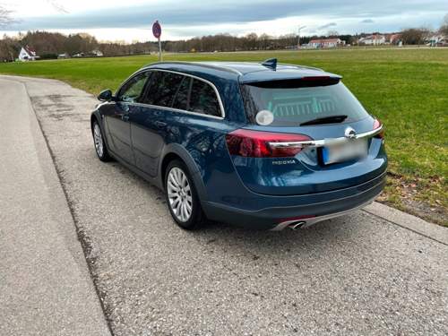

Hallo zusammen, seit einer Woche bin ich stolzer Besitzer eines Insignias. Das ist ein Country Tourer 4x4 mit B20DTH (170PS) Motor BJ 2017. Automatik und ziemilch guter Ausstattung, wie z.B. Panorama, Recaro-Sitze, el. Heckklappe, Klimaautomat, Sitzheizung, Standheizung, Lenkradheizung usw.
Nun zum eigentlichen Thema:
Der B20DTH hat nur linksseitig einen Endtopf beim Auspuff, rechts ist einfach nur eine Blende. Das stört mich schon sehr. Daher die Idee einen Endtopf vom Modell mit 194 PS zu kaufen, so dass er links und rechts einen Endtopf hat.

Leider zu früh gefreut. Der Country hat wiederum einen Endschalldämpfer. Also kann man das so wie im anderen Thread nicht machen.
Ich glaube du kennst die Preis vom original Auspuff nicht, für das Geld kannst du dir locker 4 Stück Edelstahlauspuffanlagen ab Kat holen!
In der nicht frickel Version vom Werk ist der Auspuff vom Kat inkl. der beiden beiden Endtöpfe eine einzige Einheit.
Gibts natürlich auch teilweise einzeln die Teile als Repsatz, will man sich aber auch nicht leisten!
Kann sein das du noch einen weiteren Hitzeschutz brauchst, angeblich verbaut was ich mir beim sparwahn von opel nicht wirklich vorstellen kann, und nur benötigt für 19" Reifen .... Macht es Sinn ... nein.
dein Motor ist eh was ganz echotisches, du hast nicht einen einzigen Resonanzkörper. einen Endschalldämpfer hast du auch nicht wirklich, das ist ein einziges durchgehendes Rohr von vorn bis hinten, da gibts auch keinen Endtopf, das ist nur eine verlängerte Blende die direkt auf das vorherige Rohr drauf kommt bei den Sichtbaren Modellen.
Das was Stück Blende was du als Endtopf bezeichnest kostet dich locker <500€, das Y-Stück gibts auch nicht wirklich einzel, da sind vorne dann noch 2m Rohr dabei , Dazu hast du dann statt deinem nicht vorhanden Endtopf 2 richtige. Originalumbau rechne mal mit >2500€ wenn du die Teile günstig im Netz kaufst. Bei Opel direkt hau noch nen 1000er drauf!

Ich weis, dass ich jetzt ins Wespennest steche, aber so ein Aufwand und kosten nur damit es aussieht als ob man den Biturbo hätte ?
Im Prinzip ist es doch ziemlich egal, ob es symmetrisch aussieht oder nicht. Beim fahren sieht man das Heck doch überhaupt nicht selbst 😎
Beim B20DTH ist halt der Ad-Blue Mist im Wege.
Wenn es dir nur um die Optik geht, besorg dir einen alten ESD, schneide das Endrohr ab, Bau dir nen Halter, und schraub es an die Halterung wo der ESD Halter normalerweise drangeschraubt wird.
Ich verstehe nicht so ganz warum der Tank im Weg sein soll?
Ich fahre auch den B20DTH mit 2 Rohren. Der ESD ansich entfällt ja bei diesem Diesel.
Hat doch Nix mit Mehrleistung zu tun. Es sieht schon gut aus links & rechts.
Ich hätte nur eins gemacht, da man dann mit noch weniger Leistung rechnet.
@Vectra_C_GTS schrieb am 30. Januar 2024 um 14:18:56 Uhr:
Der TE fragt nach dem Umbau mittels ESD 🙂 Und das passt nicht .
Des weiteren gab den B20DTH es ab Werk nur mit einem Abgasrohr. Und das entweder sichtbar oder nicht sichtbar.
Das es den nur mit einem Rohr gab ist mir klar.
Das mit dem ESD habe ich ja nochmal erwähnt. Zweites Rohr, Blende ran und fertig.
@Vectra_C_GTS schrieb am 31. Januar 2024 um 15:22:51 Uhr:
Ich denke so wird das auch dann gemacht. Ohne zweiten EDS, einfach ein Rohr mit Y-Stück und Blende.
Beim Country Tourer ist eben hinten ein EDS und nicht irgendwo vorne am Getriebe, wegen dem Allradantrieb denke ich. Die Blende ist immer sichtbar. D.h. es gibt keine Version mit dem versteckten Auspuffrohr.
