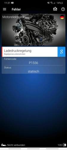

habe seit langem das Problem bei meinem 1.8T, dass zwischen 2800 und 3000 Umdrehungen er kein Leistung hat. Nach 3000 Umdrehungen zieht er wieder. Im Fehlerspeicher erscheint der Fehler P1556 wenn er zu lange in diesem Bereich ist. Der Fehler ist statisch lässt sich aber löschen. Unterdruckdose, N75, SUV, Ansaugschlauch und Ladeluftschlauch wurden schon gewechselt. Wastegateklappe ist i.O. Bin langsam am Verzweifeln >.<

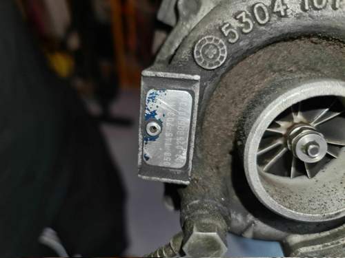

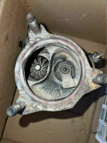

Meine ich das nur, oder kann es sein das der Lader ganz schön gelitten hat im Ansaugbereich? Fährst du ohne Luftfilter?
@bobbybob90 nein ist sogar neuer Luftfilter drinnen. Der Turbobauer bei mir in der Nähe hat gemeint ist dem Alter entsprechend normal. Bzw. seit Februar aufjedenfall. Davor war das Auto beim Vorbesitzer.
Okay. Meine letzten k03 beim s4 sahen mit über 300000km aufm tacho nicht so wild aus, aber gut. Hast du mal den Ladedruck überprüft/gemessen? Ist ja doch ein recht geringes Fenster wo er Probleme macht.
Kann sein, dass der 1. Besitzer sowas gemacht hat. Er ist das Auto 20 Jahre lang gefahren. Der 2. (also vor mir) hat das Auto besser gepflegt gehabt. Meiner hat jetzt 210.000km.

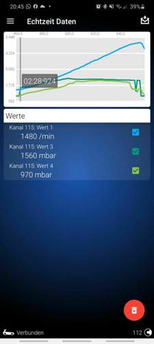

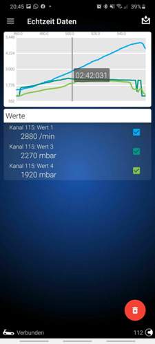

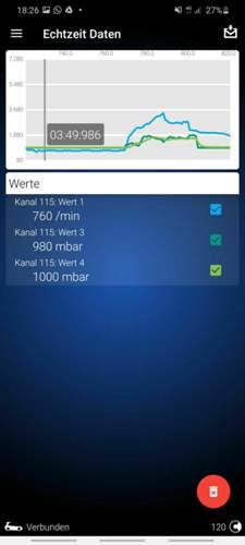

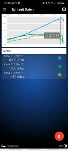

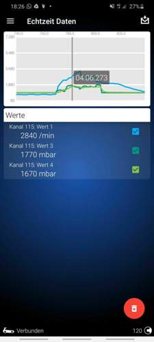

Ich werde in einer halben Stunde mal eine Logfahrt machen mit Diagramm und poste das hier dann.
Kenn mich in der Materie nicht sooo gut aus, aber denke der Laderdrucksensor ist i.O.
Vermute mal die y-Achse ist Drehzahl und x-Achse Ladedruck? Kannst du die auch tauschen? Sieht etwas unübersichtlich aus. 😁
Ja genau, bzw die x-Achse ist die vergangene Zeit. Ich wüsste nicht wie ich das ändern soll 😁 Ich hab die Daten auch als Excel-Tabelle aber kann die Datei hier nicht posten.
Sieht zumindest so aus, als würde der Druck kurzzeitig sinken. Spiegelt ja auch das wieder was du beim fahren spürst. Könntest mal das ladeluftsystem abdrücken. Vlt gibt es noch irgendwo ein Leck.

Kurze Frage nochmal kann es sein, dass der Soll-Ladedruckwert und Ist-Ladedruckwert zu weit auseinander liegen und er deswegen denn Ladedruck runterregelt und den Fehler anzeigt ? Hab den Luftfilterkasten auf einer Seite aufgeklipst und verkeilt, dass er mehr Luft bekommt. Hat sich nichts geändert 🙄 Also fällt Ladeluftschlauch weg.
