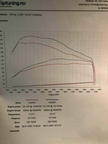

Hat jemand ein Leistungsdiagram oder einen Link wo es eine
Diagram zum Gti giebt ?

Da konnte ich auch nochmal gut erkennen warum er bei 3300Umin 134kmh (Tachowerte) gerade noch einen günstigen Spritverbrauch von 6litern einhalten kann. Auch das er im 6 Gang bei 2050Umin 84kmh erst sparsamer als im 5. Gang ist. Früheres Hochschalten bringt in den 6. nix.
Wie kriegst Du diese Information aus einem Leistungsdiagramm, in dem kein spezifischer Kraftstoffverbrauch angegeben ist? Und woher hast Du die notwendigen Fahrwiderstandswerte?

Versuch dir das passende Muscheldiagramm zu organisieren. Damit hast du zumindest einen Ansatzpunkt wann der Motor am effizientesten arbeitet.

Ich z.B. die Frage, wie von einem Leistungsdiagramm auf den Verbrauch geschlossen werden soll, ohne Muscheldiagramm sehe ich da nämlich recht schwarz; und selbst mit braucht es noch Werte zu den Fahrwiderständen, sonst weißt Du ja nicht, an welcher Stelle Dein spezifischer Verbrauch zu finden ist.

Ein Motor kann mit Gemisch in bestimten drehzahlbereichen bessere Leistung Entfallten.
Danach schaue ich mir immer viele Motorenkurvendiagramme an und wenn ich dann diese
Fahrzeuge benuzte stelle ich immer wieder fest das Sie an bestimmten verhältnissen der NM und PS Kurve eine gute efizienz lievern. Manche Fahrzeuge haben in bestimmten bereichen sogar kaum mehrverbrauch wenn man dann nach diesen kurven sogar schneller den Berg hochfährt.
Z.B.: kann es vorkommen wenn das Getriebe im 6Gang zur Leitungskurve auf 100 kmh den Berg hoch nicht richtig funst. So kann es sein das Du weniger Sprit verbrauchst wenn Du im 6.Gang 107kmh färst
oder im 5.Gang bei höherrer Drehzahl 94kmh .
Nun schaust Du Dir die Leistungskurve bei diesen drehzahlen an und stellst vileicht immer wieder fest.
Mensch, aus dem verhältnissverlauf von der Nm und Ps Kurve kann man drehzahlstellen erahnen wo der Motor am efektivsten ist und im Verhältniss mit wenig Kraftstoff relativ viel Leistung zum Kraftstoffverbrauch abgeben müsste.
Deshalb kann es nicht schaden das man sich, bevor man viel mit dem Wagen fährt, mal das Leistungsdiagramm anschaut.

Erstmal Danke für die ausführliche Antwort.
Aus Deinen weiter oben genannten Werten 2050/min. und 3300/min. schließe ich jetzt mal, dass Du es auf das Drehmomentplateu abgesehen hast.
Daraus lässt sich zumindest mal ableiten, dass ab dem Punkt, ab dem das Drehmoment abfällt, die Zylinderfüllung schlechter ist, was sich natürlich negativ auf den Verbrauch auswirkt.
Den Punkt bei 2050/min. sehe ich aber ohne Muscheldiagramm noch nicht. Hier kann es durchaus sinnvoll sein, mit weniger Drehzahl und etwas mehr Last zu fahren.
Da sich allerdings bei vielen Otto-Motoren die geringsten spezifischen Verbräuche zwischen 2000-3000/min. einstellen, kann es durchaus passen, auch wenn es sich nicht aus dem Leistungsdiagramm ablesen lässt.
Hier gibt es ein:
E79cbe3c-6cb3-41cc-8a78-d933ad903215-jpeg
Danke für die Kurve,
bei 2000 U min merkt der Tuner auch das aus dem Motor da schlecht was rauszuholen ist.
Die Kurve past ja mehr zu einem Kurzhuber-Motor. Ist es nun ein Lang oder Kurzhuber?
Auch finde ich die Kurve sehr Intresant, da über einen langen bereich die PS sehr gleichmässig hällt. Dadürch schlägt das abfallen der Drehmomentkurve viel stärker ins gewicht auf den Kraftstoffverbrauch,
da hier bei steigender drehzahl in jedem Fall mehr Luftwiederstand aber nicht die oft deutlich steigende Ps hinzukommt. Da kann ich auch ohne Verbrauchsdiagramm mit meine Erfahrung (im Vergleich)bestätigt sehen; Dass wenn mann schneller fahren will , dieser Wagen in verhältniss zu anderren zur Saufziege wird.
