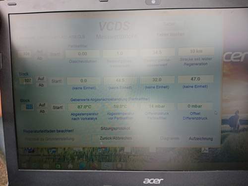

Poste doch bitte mal folgende MWB im Standgas:
13, 14, 102, 104, 107
@a3Autofahrer
Anbei die MWBs, habe vorhin die Mühle geholt.. Sorry für die furchtbare Belichtung, wir standen in der Sonne gegen Mittag, es musste schnell gehen, in der abgeschatteten Werkstatt war kein Platz.

Mwb-104
Mwb-13-14

Hat jemand Erfahrung mit überholten Motorsteuerungen?
Ich würde mich hiermit gerne in Erinnerung bringen. Es würde helfen, wenn Du diese Daten hier ins Forum stellen könntest.
@a3Autofahrer schrieb am 14. Juni 2024 um 23:04:44 Uhr:

Poste doch bitte mal die Daten die A3Autofahrer von dir verlangt hat.
Nur so kann dir auch geholfen werden.
@El_Monday schrieb am 16. Juli 2024 um 07:40:34 Uhr:
Das Wort "verlangt" würde ich so ungern stehen lassen wollen. 🙂 Eher war das als eine Art Hinweis gedacht gewesen. Mit solchen Detail-Infos können wir die Sache konkreter beleuchten.
