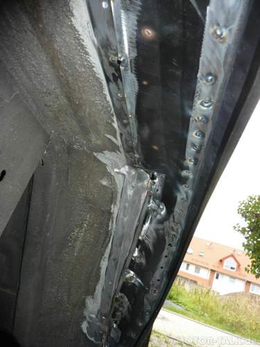

Moin,
ich dachte, Sprühdose wäre Teufelswerk 😉
Gut, ich habe die Sprühdose mit den meisten Warnlabels genommen. Was gesundheitsschädlich, hochentzündlich und Gewässer vergiftend (neue Rächtschreibung!) ist, kann am Auto nur richtig sein 😁
Meine Anwendung: siehe Anhang
Grüße, Ulfert
