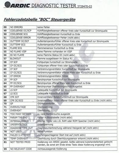

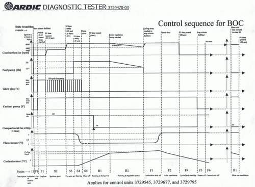

Jetzt muss ich doch noch mal fragen.
Mein Zuheizer startet ja nicht mehr zu verbrennen.
Ich habe jetzt mal nochmal mit vida nachgeschaut. Bei der Fahrzeugkommunikation kann ich ja die Werte einzeln anschauen. Diesel ok. Drehzahl um 8000u/min, wasserpumpe läuft. Einzig die Glükerze wird angezeigt mit : ein aus ein aus ein aus. Fast so wie man es liest.
Nach x Minuten schaltet die Heizung bekanntermaßen ab. Beim letzten Mal als ich die glühkerze draußen war, konnte ich sie per Batterie probeglühen lassen. Letztlich wird die glühkerze als Fehler angezeigt. Nur was ist dann der Fehler? Das originale Kabel war weggefault. Das habe ich per Verbinder getauscht. Ich gehe mal davon aus, dass die glühkerze zumindest bis ne Temperatur zustande kommt, schon dauerglühen muss oder?
Ach ja, ausgelesen habe ich den xc übrigens nur deshalb, weil gestern wieder Motorwartung dringend erforderlich aufleuchtete und nach Zündung aus wieder kein Fehler mehr vorhanden war. Beim Auslesen war kein Fehler hinterlegt.
Am Samstag werde ich wieder den kraftstofffilter tauschen, dann wird man sehen.

Moin zusammen,
kenne mich mit Ardic Zuheizern zwar nicht aus, aber im Prinzip arbeiten alle Zuheizer/Standheizungen, egal ob nun Eberspächer, Webasto oder andere, mit kleineren Abweichungen, im gleichen Schema ab.
Hab mal etwas in den WWW-Archiven herumgeschnüffelt und nachfolgende Dateien weiter unten zum Thema gefunden.
Ob du damit etwas anfangen kannst oder schon darüber verfügst und ob diese Anleitungen auf dein Modell anzuwenden sind, kann ich natürlich nicht beurteilen - konnte ich aus dem Verlauf dieses Threads nicht entnehmen.
Beste Grüße und viel Erfolg bei deiner Fehlerbehebung.
Heinz
