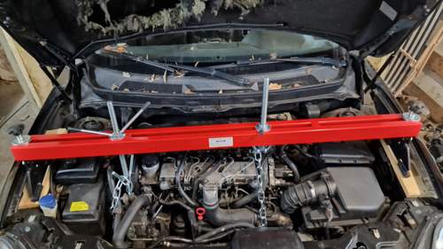

Jetzt muss ich doch noch mal fragen.
Mein Zuheizer startet ja nicht mehr zu verbrennen.
Ich habe jetzt mal nochmal mit vida nachgeschaut. Bei der Fahrzeugkommunikation kann ich ja die Werte einzeln anschauen. Diesel ok. Drehzahl um 8000u/min, wasserpumpe läuft. Einzig die Glükerze wird angezeigt mit : ein aus ein aus ein aus. Fast so wie man es liest.
Nach x Minuten schaltet die Heizung bekanntermaßen ab. Beim letzten Mal als ich die glühkerze draußen war, konnte ich sie per Batterie probeglühen lassen. Letztlich wird die glühkerze als Fehler angezeigt. Nur was ist dann der Fehler? Das originale Kabel war weggefault. Das habe ich per Verbinder getauscht. Ich gehe mal davon aus, dass die glühkerze zumindest bis ne Temperatur zustande kommt, schon dauerglühen muss oder?
Ach ja, ausgelesen habe ich den xc übrigens nur deshalb, weil gestern wieder Motorwartung dringend erforderlich aufleuchtete und nach Zündung aus wieder kein Fehler mehr vorhanden war. Beim Auslesen war kein Fehler hinterlegt.
Am Samstag werde ich wieder den kraftstofffilter tauschen, dann wird man sehen.

Nochmal zum zwöl- wieviel schütte ich da rein pro tankfüllung? 1/4liter oder?
300 ml kannst reingeben.
Aber der SH wird’s noch nichts nutzen, so lange sie keinen Sprit bekommt.
