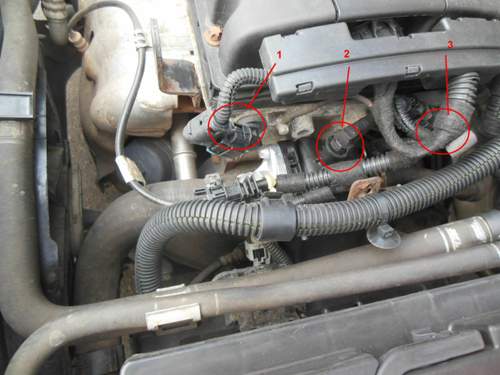

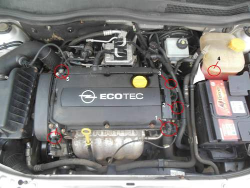

Ich poste mal einige Fotos, welche von mir mit den Zahlen 1-6 versehen wurden, hinter denen ich entsprechende Sensoren vermute.
Nummer 4 ist der Füllstandssensor des Kühlwasserbehälters, welcher wohl einen innenliegenden Schwimmer mit Magneten hat, der den außen (unten) liegenden Fühler mittels Reed Kontakt anspricht.
Trotz aufschrauben kommt man nicht an den Schwimmer (blöde Kontruktion) und müsste den zum Testen ausbauen.
Hat der eine separate Meldung und hängt nicht mit 218217 zusammen, dann könnte ich mir ja die Arbeit sparen.
Der im unteren Kühlerbereich angebrachte Fühler ist wohl nur für den Ventilator und beeinflusst die genannte Fehlermeldung auch nicht.
Bleiben die Teile 1/2/3/ 5/6. Was sind das für Fühler?

also 5 und 6 Sind keine Sensoren, sondern die Ölventile für die Nockenwellenverstellung
1 und 3 sind die Sensoren dazu.
2 ist Kühlwasser und geht zur DK, glaube ich.
Der Temperatursensor ist zwischen 2 und 3.

1 ist Nockenwellensensor Auslass
2 ist ein Wasseranschluss am Thermostat
3 ist nur eine Umwickelung der Kabelummantelung mit Gewebeisolierband
Der Sensor Kühlmitteltemperatur ist oben im Link zu sehen unterhalb der Position 3. Auf diesem Bild sieht man auch gut, dass da am Kabelbaum eben nur mit Gewebeisolieband umwickelt ist
4 kennst du ja
5 u 6 sind halt die Magnetventile für die Nockenwellenposition.

@Gerd_7 -meine Güte ein Haufen Sensoren. Also 5 und 6 für Nockenwellenverstellung. Sowie 1 und 3 arbeiten wohl zusammen. Wieso und wie wird die Nockenwelle eigentlich verstellt. Hatte ich wie gesagt beim G nicht. (Muß ich auch erst mal recherchieren, wie das funktioniert---auch wenn es jetzt ja nicht die Störung ist)
Demnach ist Sensor 2 wohl der Kühlwasserthermostat, auf den es mir ankam.
Natürlich hatte ich nur die Kreise eingezeichnet, wo ich Stecker für Sensoren sehen konnte. Ich meinte natürlich bei Pos 3 nicht die Kabelumwickelung, sondern den am Motor angeschraubten Sensor darunter.
Das von meisterjäger gezeigte Bild stimmt leider mit meinem Motor nicht überein !
Ich glaube aber 2 ist richtig da der Sensor auf einem schwarzen Gehäuse sitzt, an welchem die Schläuche sind (->mein Foto Nr.2!)

Ah jetzt ja. Sammelstörung, ohje. Es sind 2 getrennte Bauteile, warum sollten die geinsam eine Störung verursachen. Da solltest du nochmal genau lesen, was da stand. Der Schwimmer vom Ausgleichsbehälter hat mit dem Thermostat nix am Hut! Und 90 Grad ist zu wenig. Da kann es sein, dass das Thermostat nicht richtig schließt.
Nochmals, 2 ist kein Sensor. Der Kühlmitteltemperatursensor ist genau da, wo er auf dem Bild von meisterjäger zu sehen ist, eigentlich nicht zu übersehen.

@ Gerd_7 danke für das blaue markieren! (ist übrigens ein anderes Bild als das von meisterjäger)
Ich hatte alles markiert, was am Motor angeschraubt ist und einen Stromanschluß hat in der Annahme, dass es sich um einen Sensor handelt.
