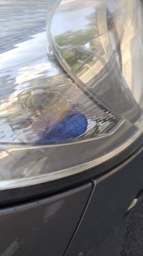

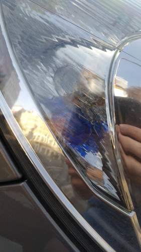

Bei meinem Scheinwerfer rechts ist das Tagesfahrlicht-Standlichtbirnchen
kaputt gegangen.
(Scheinwerfer, 2 Stück für li. und re. hatte ich damals im Sept. 2019
bei Opel für 603,29 Euro neu gekauft - Original Opel-Ersatzteil)
(Das Birnchen sitzt ganz oben und ziemlich nahe am Kotflügel)
Und was soll ich euch sagen... der Plastiksockel mit der Gummidichtung und
der Lasche für das Losdrehen hatte sich festgebacken...
Birnchen abgebrochen... Birnchen liegt jetzt mit
abgesplittertem Plastikzeugs im Scheinwerfer drin und der
Sockel steckt immer noch im Scheinwerfergehäuse.
Jetzt kann ich mir einen neuen Scheinwerfer kaufen
für ca. 300 Euro - na Klasse!!! 😠

Was hält Dich davon ab den Scheinwerfer auszubauen und die Teile die drinnen liegen durch die Öffnungen zu schütteln?
Ist vielleicht ein Geduldsspiel, was ich aber für 300€ lohnen sollte.

Nee das Dingens ist hinüber. Der Sockel steckt ja noch im
Scheinwerfergehäuse fest. Und beim Versuch das Birnchen
loszudrehen (entgegen Uhrzeigersinn laut Bedienungsanleitung wenn man in Fahrtrichtung schaut)
hat es schon geknirscht und gesplittert - das sagt schon alles.
Ein neues Birnchen wird da in der Halterung nicht mehr halten.

Wenn du es noch nicht versucht hast, und so lese ich deinen Text, wirst du es nicht wissen können.
Also, was hast du zu verlieren?
Scheinwerfer raus, dann hast du Platz und siehst was und dann probieren.
Wenn er ja deiner Meinung eh schon kaputt ist…

Zudem hat er oben, da wo das besagte Birnchen sitz, an der Innenseite
des Glases schon ein paar milchige Flecken bekommen, keine Ahnung wo die
herkommen... wahrscheinlich durch chemische Ausdünstungen.

Bei dem bisschen was das Birnchen an Temperatur erzeugen kann, ist es unwahrscheinlich, dass da etwas so festgebacken ist, dass der Scheinwerfer zerstört ist. Ich vermute da ein zerbröseltes Lämpchen, denn das kommt immer mal wieder vor.
Bau die Lampe aus (die Nase muss dazu leider ab), fummle die Reste raus und gut isses.
