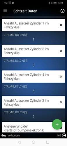

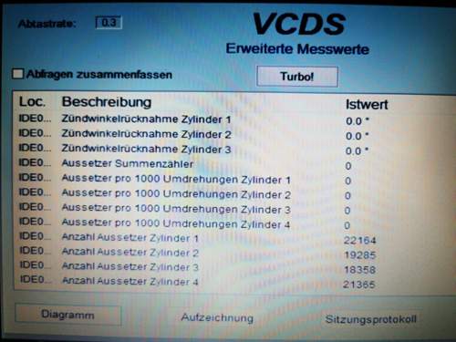

@EckartD der soll sich die Kerzen, Zündkabel anschauen . Fehlerspeicher auslesen und auch live Daten anschauen! Man kann auch z.B Zündaussetzer per Diagnosegerät raus lesen!
Habe gestern bei meinem 1.2 TSI es gemacht. Ergebnis Schuld sind neue NGK Zündkabel und am 3. Zylinder habe ich das orginale Zündkabel von vw
. An diesem zufällig keine Zündaussetzer.
Der Wagen hat ebenfalls Zuckungen im Leerlauf.
Alles klar geb ich auf jeden Fall so weiter an meinen Kumpel. Morgen schaut er sich die Kiste an. Mal sehen was bei rauskommt.
Ergebnis: zündaussetzer auf Zylinder 2 und 4. sehr sporadisch und nicht reproduzierbar. Zündkerzen werden nächste Woche gemacht dann is alles gut. War vom Vorbesitzer nur auf Kurzstrecke unterwegs. Somit sind die Kerzen verkokt oder so.
