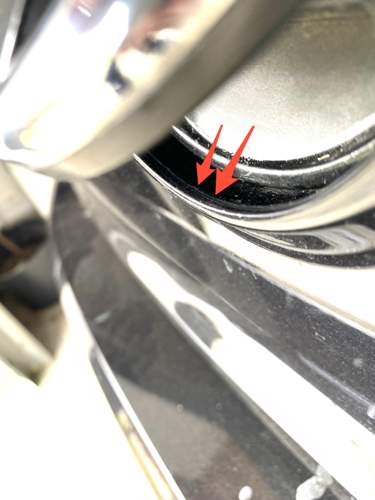

ich habe festgestellt, dass unter dem VW Zeichen in dieser Runden Mulde, wo vermutlich Bleche aufeinander treffen, oder das Blech umgebogen ist, leicht Rost ist. Da steht nach Regeb auch immer leicht Wasser unter dem Plastikteil, wo das VW Zeichen dran montiert ist. Ich denke, das ist nicht förderlich. Hat diese Mulde keinen Ablauf? Ich habe auf die Kante/den Bereich jetzt bisschen Owatrol drauf und danach mit Hammerite bisschen gestrichen/draufgetupft. Ist bis jetzt echt ein Minibereich. Also es ist nicht an der Heckklappe, wo man direkt hinsehen kann, sondern man sieht die Stelle nur, wenn man das VW Zeichen aufklappt, um die Heckklappe zu öffnen.
Am Besten würde man hinkommen, wenn man die Heckklappenverkleidung innen ausbaut, dann das VW Zeichen rausmacht.
War aber bis jetzt noch nicht nötig, da man so auch einigermaßen hingekommen ist.
Gibts da andere Tipps, dass sich das nicht ausbreitet?
Danke

Also ich hab jetzt doch geschafft, ein Foto zu machen. Da ist innen entweder das Blech zu Ende oder 2 Bleche treffen aufeinander. Genau an der Blechkante ging es los.
Ich bin drauf gekommen, da ich einige Golf 6 gesehen habe, die außen an der Heckklappe unter dem VW Zeichen Rost hatten und ich dann bei mir mal nachgesehen habe.
Also ich hab das jetzt mit Hammerite lackiert.
Untere Innenverkleidung Kofferraum runter, VW Zeichen ausgebaut, mit Bremsenreiniger alles sauber gamacht, von außen mit Tape zugeklebt und dann von innen mehrere Schichten lackiert. Da der Rost außen noch nicht angekommen ist, sieht man nichts von der Lackierung.
Konservieren kann man nix, da man von innen an diese Überlappung der Bleche nicht hinkommt nix hinsprühen kann. Es sollte aber keine Feuchtigkeit mehr zwischen die Blechüberlappungen reinkommen, da das zulackiert ist. Mal schauen, wie lang das hält. Ich bin aber guter Hoffnung, da das sehr im Anfangsstadium war.
Die Roststelle wird "jeder" bekommen, da die Blechüberlappung werksseitig nicht ordenlich zulackiert ist und da in der Mulde (Salz-) Wasser drinsteht, wenn die Strassen nass sind, bis das verdunstet. Abfliessen kann da nix.

Hammerite soll - angeblich sogar laut eigener Aussage - im Kfz-Bereich nicht geeignet sein, weil es zur Versprödung und Rissen neigt. Hättest Du die Stelle nicht besser in einem ersten Schritt nach der oberflächlichen Beseitigung des Rostes mit Fluid Liquid A oder Owatrol getränkt? Möglicherweise wäre das ja doch ein wenig in die Falz gezogen.
Was die Mulde angeht, hast Du Recht. Ich habe auf Deine Anregung hin mal ein Auge darauf geworfen und bei mir steht da auch oft Wasser drin. Da reicht einmal die Betätigung der hinteren Scheibenwaschanlage an der Ampel.
Owatrol hab ich da auch mal reingetan. Aber jetzt erst die richtige "Aktion" mit Lackieren, da man da ohne ausbauen unmöglich hinkommt. Ich hatte mal an meinem 50er Roller Hammerite drüber gemacht. Das wurde nie rissig. Mal schauen. Aber auf jeden Fall besser als vorher.
Hast Du den leichten Rost irgendwie entfernt oder direkt drüber lackiert?
Ging die Innenverkleidung gut ab oder sollte man sich vorher irgendwelche Clips/Dübel besorgen?

Bei mir war da nur an der Kante der Blechüberlappung bisschen Rost. Ich hab das nur mit Bremsenreiniger auf nem Lappen sauber gemacht, damit der Lack da einen griffigen/fettfreien/sauberen Untergrund hat.
Ne das sind Metall Clips. Am Ende halt vor der Montage schauen, dass man die wieder in die Plastikverkleidung reinmacht, falls einer mal im Kofferraumdeckel hängen bleibt. Ging eigentlich easy runter. Hatte die aber schonmal unten. An einer Seite/Ecke beherzt ziehen, dann vorsichtig weitergearbeitet. Vorher halt die zwei Schrauben der Innenverkleidung (da wo die Griffmulde ist) rausschrauben. Einbau genau andersrum. Eine Ecke beherzt mit dem Handballen Clip "reinhauen" und dann rund herum, bis wieder alle Clips drin sind.
