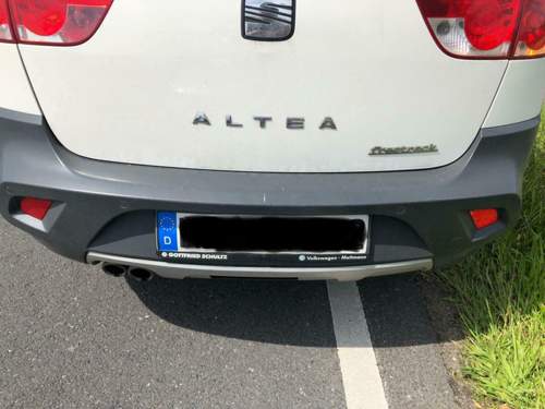

Guten Abend liebe Freunde!
Ich hatte vor etwa sieben Wochen ein Auffahrunfall an der Ampel leider habe ich 1 Sekunde nicht aufgepasst und bin etwa mit sieben KMH auf mein Vordermann drauf gefahren.
Gehen wir aber mal zu seinen Gunsten von 10 km/h aus.
An dem Fahrzeug mit dem ich gefahren bin ist kein Schaden zu sehen.
War zu dem Zeitpunkt mit dem Wagen meiner Freundin unterwegs da mein Golf R in der Werkstatt war.
Einerseits bin ich froh das ich nicht mit dem Golf diesen Unfall gebaut habe.
Ich ärgere mich über meine Unachtsamkeit sehr.
Nun nach 7 Wochen kam endlich die Rechnung nach Hause von der Versicherung meiner Freundin .
1400 Euro
Was genau nun kaputt sein soll weiss ich nicht muss die Tage bei der Versicherung anrufen hab per Post schon Einspruch eingelegt.
Habe Fotos vom Unfall Fahrzeug.
Nun meine frage evtl gibt es Hier den ein oder anderen mit ähnlicher Erfahrung.
Sind 1400 Euro realistisch ? Was kostet so ein Stoßstangen Wechsel bei Seat ?
Ich denke in denn1400 ist 140-260 Euro gutachter kosten incl.
Aber 1200 Euro für ne seat Stoßstange ist das realistisch?
Wüsste nicht was sonst kaputt gegangen sein soll bei so einem leichten Stoß auf die Stoßstange.
So alt wie das Auto ist sieht man ja auch deutlich auf der Stoßstange schon viele Kratzer vermutlich be und entlade Schäden ... wollt einfach mal eure Meinung dazu lesen ob die Summe fair bzw realistisch ist.
Hab nämlich das Gefühl das hier betrogen wird hab mit 800-900 gerechnet aber nicht mit 1400. wollte den Schaden nämlich aus der eigenen Tasche zahlen damit die Versicherung von meiner Freundin nicht hoch geht bzw sie nicht zurück gestuft wird.

Hallo Werner vielen dank.
Nun ja bei deinem Fall kann ich verstehen das die Summe so hoch ist. Bei meinem Fall ist ja nichts verschoben oder abgebrochen gewesen.
Der Unfall geschädigte hatte direkt beim Ausstieg seine Anhänger Kupplung erwähnt und meinte er müsse in die Werkstatt.
Die war aber am Unfall Tag gar nicht montiert.
Vermutlich waren da vor Schäden die nun auf den Unfall geschoben werden. Hab bei seat gerade angerufen. Eine neue Stoßstange kostet ca 370- 400 Euro Brutto dazu kommen 200 Euro Lack kosten und aus Bau der alten und Einbau der neuen Stoßstange 260 Euro.
Mit 900 Euro ist man also dabei. Gutachten soll bei so einer schaden Summe 150-200 kosten.
Ich frage mich also wofür die fehlenden 400 Euro
Sein sollen. Gruß ibo

Ich weiss nicht ob man da eine Möglichkeit hat etwas einzusehen. Wie auf den Fotos unschwer erkennbar sind alt Schäden an der Stoßstange.
Ich werde mit meiner Rechtsschutz Versicherung die Tage Kontakt aufnehmen und schauen welche Möglichkeiten ich habe.
Mit 800-900 wäre ich wirklich einverstanden gewesen das ist realistisch aber bei 1400 Euro frage ich mich ernsthaft wo der Typ war. Das war ein bj 2006 Euro und kein Neuwagen und auch kein Porsche. Mir ist jemand mal in mein R rein gefahren.

Wenn man sich das verditschte Nummernschild anschaut, hast du da ordentlich einen drauf gegeben. Die AHK hat weiße Lackspuren.
Die Kosten von 1.400€ sind berechtigt. Da sind AHK, Stoßstange und Nutzungsausfall mit drin. Dazu sämtliche Pauschalen. Der Schriftverkehr wurde sicher auch abgerechnet. (Sachbearbeiter der Werkstatt)
Denke, du wirst da wenig bis gar nichts machen können und der Einspruch war vollkommen unnötig und sogar falsch! Mit Pech kommen jetzt auch noch höhere Kosten auf dich bzw. die Halterin zu. (2. Gutachten zahlt ggf. ihr!)
MfG
Johnes ich bin gar nicht an sein Kennzeichen Halter dran gekommen das war vermutlich vorher schon so verbeult.
Hatte vor Ort beide Autos sehr nah aneinander stehen. Mein Kennzeichen ist verbeult gewesen weil ich an die schwarze unlackierte Kante vom seat gestoßen bin. Die Anhänger Kupplung war nicht montiert die weißen stellen da komme ich gar nicht dran weil mein Auto gar nicht so tief ist.

Sehe ich auch so,1400 .-sind da schnell beisammen. Und du bist ihm/ihr draufgefahren und wenn auch vorher eventuell Beschädigungen vorhanden waren. Hast Jetzt den schwarzen Peter. Da noch Rumprozessieren halte ich für sehr gefährlich.
Fahrzeuge nicken bei einem Bremsmanöver. Teilweise um 10cm... Mit "nebenstellen" kann man das nicht immer nachstellen. Dein Wagen geht runter, das Heck vom Vordermann geht hoch. 20cm Höhenunterschied kommt da schon zusammen.
Die abnehmbare AHK muss nicht stecken um die Aufnahme am Fahrzeug zu beschädigen. Diese MUSS getauscht werden, weil Haarrisse nicht sichtbar und nicht zumutbar sind. Fährt man auf einen Wagen mit AHK auf, hat man eben Pech. Man kann nicht erwarten, das der Halter das Risiko eingeht und ihm ein schwer beladender Hänger samt Kupplung über die Autobahn fliegt. Dann ist er Schuld, weil du ihm nen Jahr vorher drauf gefahren bist und das Teil nen Riss hatte. In jeder ABE steht, bei Verdacht auf Beschädigung durch Gewalteinwirkung muss die AHK ersetzt werden. Sprich: Der Halter hat eh keine Wahl. Die BE ist futsch, er muss sie tauschen oder abbauen.
Wenn man den Vorschaden nicht simpel nachweisen kann, bleibt nur ein (teurer) Gutachter, der dann nicht 7% bekommt. Das muss alles vorfinanziert werden.
