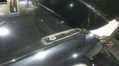

leichter Rost unter Dachreling Passat B6, Konservierung

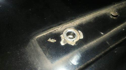

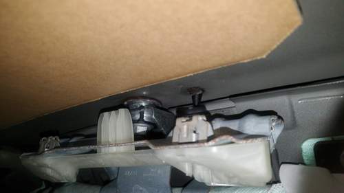

Hi, ich stehe gerade in der Werkstatt mit meinem B6 aus 2008 und wollte die Dachreling mit neuen Dichtungen versehen, damit es nicht mehr rein tropft. Habe vor ein paar Tagen einen nassen Beifahrer Fußraum entdeckt. Jetzt sehe ich gerade das es keine Dichtungen sind, sondern eher Schaumstoff ist, damit die Dachreling nicht die Karosserie berührt. Ich bin mir jetzt nicht sicher wie es früher abgedichtet hat. die 6 Schrauben waren alle fest. Die Unterlegscheibe (nenne ich sie mal) unter dem Dach ist ein paar mm beweglich.
02/2020 wurde das gesamte Dach lackiert in einer KFZ Lackiererei inkl. Motorhaube für ca 900 weil ich vorne an den Kanten viele Steinschläge hatte nach 300tkm. Leider war die Lackiererei nicht so gut. Ich habe die Dachreling damals selber ab- und wieder angebaut. Seitdem sind nur ca 10tkm drauf gekommen durch lange Standzeiten. Ich denke damit hat es begonnen. Nass wurde der Teppich aber erst jetzt.
Ich möchte das Fahrzeug so lange wie möglich fahren und am besten gar nicht mehr verkaufen.
Was könnte ich nun "schnell" machen damit es möglichst lange wieder hält ohne nochmal zu einem Lackierer zu müssen? Ich möchte, dass es dicht und möglichst lange konserviert wird. Ich musste aus dem Innenraum viel zerlegen um an die Schrauben oben zu kommen und möchte es nicht nochmal machen in den nächsten Monaten.
ich hätte hier Elaskon UBS schwarz, KSD Konservierungswachs transparent/weiss, Owatrol Öl, Dichtmasse für Ölwanne, diverse Fette und evtl andere Sachen die es in einer einfachen KFZ Werkstatt gibt.
ich reinige jetzt alles und mache den neuen Schaumstoff auf die Dachreling drauf, den ich eh schon da habe.

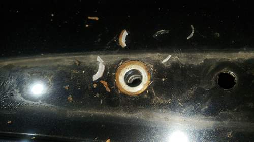

Ich mache immer vor dem montieren der Reling noch einen Ring "Karosserieband" um die Löcher im Dach, egal wie gut das Schaumgimi auch aussehen mag. Kostet nix verhindert aber jede Menge Ärger und Kosten, bei den neueren Autos muß man nämlich jedes mal den Himmel ausbauen um an die Schrauben zu kommen.😠

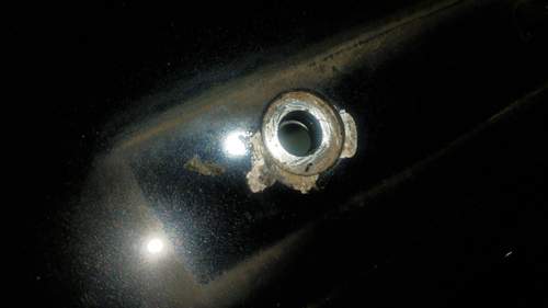

ich habe mangels Zeit jetzt erstmal nur entrostet, mit IPA 50% entfettet und Korrosionsschutzlack drauf getan sowie an die Löcher die nur als Führung dienen einen Kreis aus Dichtmasse für die Ölwanne. Da schien auch Wasser dran vorbei gegangen zu sein. Dann direkt "nass" montiert, in der Hoffnung das es dann erstmal dicht ist nach dem trocknen. Es konnte ca 48h trocknen. heute gabs das erste mal Regen aufs Dach. mal schauen. der Himmel ist schon drin aber ich schaue dann mal ob er vorne feucht ist die nächsten Tage

Hier geht es ja darum den Wassereintritt ins Auto zu verhindern, also eine Wurst um das Loch im Dach legen.
Die Reling hält durch die Schrauben und muß nicht angeklebt werden.
