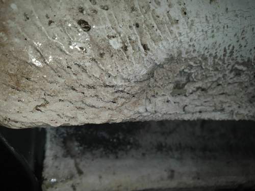

Leider habe ich bei meinem Golf 6 einen Schaden am Schweller.
Wie kann man hier am besten den Schaden beheben?
Manche sagen das ist ein TÜV Mangel andere sagen das ist Quatsch.
Freue mich über Tipps und Meinungen.

Das ist lediglich ein optischer Schaden. Den TÜV kratzt das nicht.
Reparatur muss von einer Fachwerkstatt gemacht werden. Vermutlich wird dort gezogen um diesen wieder in Form zu bringen. Anschließend muss jedoch lackiert werden.
Geht das dort zum ziehen ?
Habe mal gehört das man da nicht ziehen kann und ein Teil des Schwellers rausgeschweisst werden muss. 🙁
Am besten so lassen und damit leben, solange der Unterbodenschutz nicht beschädigt ist. Eine Reparatur würde gleich ein paar hundert Euro kosten.
Es kann ansonsten mit dem Spotter rausgezogen werden, ein neues Teil ist auf keinen Fall erforderlich.
Das kann so bleiben, da nur leicht eingedellt und Lack nicht beschädigt.
Den TÜV interessiert das nicht; er wird lediglich einen Hinweis schreiben, dass der Schweller vorn links leicht eingedellt ist...keine Panik...
Machen musst Du schon was. Denke das der Unterfahrschutz rissig ist durch den Schaden. Fluid Film drauf, einziehen lassen und Perma Film hinterher. Billigste Variante gegen Rost.
Oder teuerste Variante: Nachlackierung und Instandsetzung. Bist du locker 600 Euro Los.
Ok, also etwas dort auftragen?
Die Beschichtung sieht auf den Bildern oben zumindest intakt aus. Genau sieht man es nicht.

An einer kleinen Stelle schaut tatsächlich die Grundierung durch, das müsste ausgetupft werden.
Der Übeltäter war wohl ein falsch angesetzter Wagenheber?

Ja leider der Wagenheber.
Ok, also an der Stelle wo die Grundierung ist neu konservieren.

Sind das alles feine Risse? Also diese vielen kleinen horizontalen „Striche“?!
9190dd47-3de1-4420-accd-afd70cd7072e
Du hast mit Sicherheit Risse drinne. So flexibel ist kein Lack und auch kein Kautschuk Steinschlagschutz. Wasser findet immer einen Weg. Wenn du Lack drauf machst klappt das auch nicht richtig weil das nicht mehr richtig hält. Du müsstest alles runter machen, Beischleifen und Neuaufbau des Lacksystem machen.
Du brauchst was was da rein kriecht, Wasser verdrängt, und sich versiegeln lässt.
Ich würde empfehlen auch Fluid Film von Innen an den Schweller zu machen. Von Aussen alles reinigen und Entfetten mit einem Reiniger (Silikonentferner oder Isopropanol) getränkten Lappen. (Nicht Wasser oder den Reiniger direkt auf die Stelle sprühen, zieht es in die Risse sonst rein!)
Dann erst sehr dünn Aussen auf die Stelle Fluid Film As-r auftragen und nach 30 Minuten, oder einem Tag mit PermaFilm transparent draufstreichen. Tag drauf noch eine Schicht Permafilm. Das dichtet erstmal ab und du kommst über den Winter damit oder bei regelmäßiger Kontrolle und nacharbeit hält es für immer.
Fluidfilm As-r verdrängt auch Wasser. Wichtig ist das Fluid Film As-r Aussen wirklich nur sehr dünn aufsprühen. Im Internet gibt es Anleitungen und Videos zu Fluid-und PermaFilm.
Für Innen in den Schweller gibt es Hohlraumsonden für die Spraydose. Da darf ruhig mehr rein. An die Stelle kommst du von Innen gut hin von dem Hohlraumstopfen unterhalb Stirnseite zum Radlauf/Kotflügel hin
Alternativ zu Fluid Film As-r geht auch Dinitrol ML als Erst Versiegelung. Dann Dinitrol 4941 oder 4942 als 2. Versiegelung. Dinitrol ML kann auch in den Schweller. Das 4941 und 4942 ist nicht nicht perfekt für Innen aber für Aussen auf den Schweller gut. Für innen in den Schweller nach dem ML als 2. Versiegelung gibt es das 3125.
So würde ich das machen. Empfehlung Fluid- und Perma Film. Wenn du was wissen willst zur Verarbeitung, einfach PN hier im Forum.
