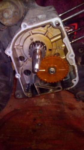

Wenn man sich so die Motorhälften ansieht, ist das auch nicht verwunderlich. Ist halt keine Ölwanne wie beim Pkw. Eher verschachtelt. Siehe Foto.
Dann ist noch immer fraglich, wie der Roller zu stehen hätte, um den Ölstand wirklich korrekt zu messen. Muss der roller auf den Reifen stehen? Auf dem Hauptständer? Wenn ja, muss das hinterrad oder das Vorderrad auf dem Boden stehen? Oder sollte der Motorrumpf in der Waage stehen? Man weiss es nicht genau. Das sind Nuancen, die den Ölstand variieren lassen können, je nachdem, wie der Roller steht.
Meine Methode: Auf dem Hauptständer, hinterrad auf dem Boden. Ölstand kurz unter Max. Kann man handhaben wie man lustig ist, aber man sollte sich wirklich angewöhnen, auf eine feste Art und Weise zu messen. Nur so lässt sich der Ölstand zuverlässig beurteilen.
Kleiner Nachtrag, wo wir grad beim Thema Öl sind: Der Fotografierte Motor ist innen sehr "schmodderig". Das ist nicht weiter Schlimm, das hängt nur damit zusammen, dass er bestenfalls teilsynthetisches Motoröl bekommen hat. Den "Dreck" macht der Anteil an mineralischem Öl.
Bild 1
Der "gelbe" Motor ist aus nem geachlachteten Roller, hat 8800km drauf. Steht repariert in der Garage und wartet auf den Sankt-Nimmerleins-Tag. Gefahren mit Mineralischem oder Teilsynthetischen Motoröl. Der selbe Motor wie im Bild ein posting höher.
Bild 2

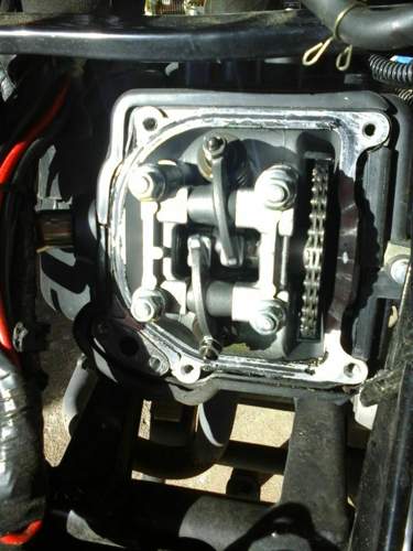

Bei der jährlichen Inspektion meines Rollers vor 2 Wochen habe ich ein Vergleichsfoto geschossen. Der Motor hat 4200km runter und seit den einfahren nur vollsynthetisches Motoröl gesehen. Ist ein netter Unterschied, wie ich finde.
@Bamako schrieb am 24. Februar 2019 um 12:49:57 Uhr:
Bild 1
Bild 2
Komm sei ehrlich,das zweite Bild ist der Roller von der Frau und die hat Frühjahrsputz gehalten.😁
