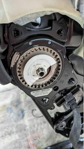

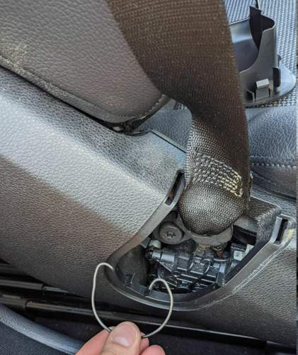

habe heute festgestellt, dass die Lehne vom Beifahrersitz wackelt. Sie ist auf der Außenseite (Türseite) irgendwie nicht richtig fest an der Sitzfläche. Wenn man an der Lehne wackelt, hört man es aus dem Gelenk-Bereich deutlich klackern. Bei der Suche nach der Ursache kam mir aus der Verkleidung eine verbogener Ring entgegen.
Ich habe versucht, die Verkleidung auseinander zu bauen, bin aber trotz Montagekeilen nicht besonders weit gekommen. Ich konnte aber immerhin sehen, dass da irgendwas im Argen ist. Es haben sich auch Teile vom Bezug um die Sitzverstellung gewickelt und sind wie es aussieht ist vielleicht auch schon was abgerissen. Fehlt da vielleicht eine Abdeckung über den Zahnrädern?
Das Klackern ändert sich teilweise und verschwindet auch fast bei bestimmten Lehnen-Neigungen. Ich vermute, dass es mir deshalb bisher nicht aufgefallen ist.
Habe mal ein paar Sachen angehängt. Vielleicht hat ja jemand ne Idee, was da das Problem sein könnte. Ich habe leider derzeit kaum Zeit zum selber schrauben, sonst würde ich den Sitz ausbauen. Wobei das mit Airbag ja auch wieder nicht geht. Sehr ärgerlich alles. Habe den Wagen gerade heute aus der Werkstatt geholt ...

Der Sitz wurde bei MB grob zerlegt mit der Diagnose, dass die Lehne neu müsse. Ich kann es mir heute Abend angucken und dann entscheiden...
Es sähe wohl auch so aus, als wäre schon mal "jemand bei gewesen". Naja... Ich wars nicht.

Es war schwierig, das auf die schnelle zu entscheiden.
Auf jeden Fall sitzt die Klammer, die ich ganz oben fotografiert habe, normalerweise hinter dieser weißen Kunststoffscheibe. Ob das Spiel verschwindet, wenn man die einsetzt, weiß ich nicht.
Vielleicht fahre ich morgen früh nochmal hin und probiere es nochmal.
