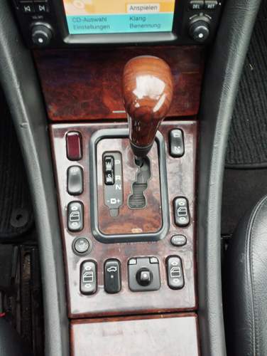

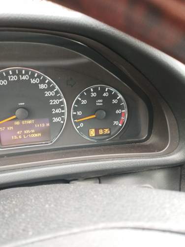

Heut früh auf dem Arbeitsweg, schalte ich von D auf N und als ich wieder zurück auf D will, legt das Getriebe keinen Gang mehr ein.
Motor dreht hoch, Auto ?? bewegt sich nicht.
In der Anzeige wird die gewählte Fahrstufe angezeigt also P, R, N oder D aber mehr passiert nicht. Manuell Gang einlegen (rechts, links) geht auch nicht.
Ich habe einen Mopf also der neuere Hebel.
Hatte schon mal jemand dieses Problem?

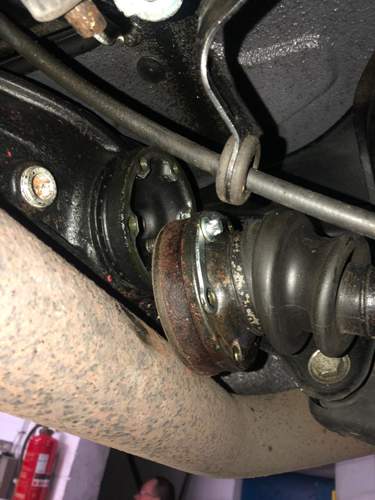

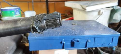

Also es hat ein bisschen gedauert, wir haben die Welle gewechselt und jetzt auseinandergebaut.
Fehlerbild: der Sicherungssprengring am Tripodengelenk radseitig ist abgesprungen, daher hat es die Welle auseinandergezogen.
Die Welle hat zusammengesteckt volle Funktion mit ein wenig Spiel.
Daher sende ich zur Regeneration.
Alle Behauptungen das der Wechsel von N auf D während der Fahrt eine Antriebswelle oder gar das Getriebe zerstören könnte sind völliger Humbug!
