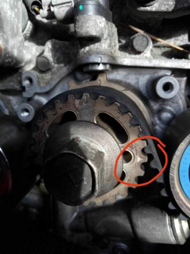

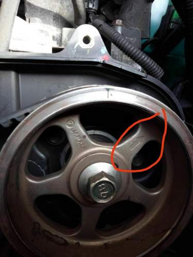

Ist jemandem schon mal aufgefallen dass im "Zahnriemen OT" der 1. garnicht im OT ist sondern schon drüber !?
Es gibt noch einen zweiten Satz Markierungen wo er dann wirklich im OT ist. Ist mir aufgefallen wo ich das dritte Mal Steuerzeiten geprüft habe mit riehmen runter, Arretierung prüfen und OT messen. Denke es ist so gemacht weil im echten OT der riehmen wechseln etwas bescheiden ist da sie die Nochenwellen gerne wegdrehen wenn man den riehmen abnimmt.
Es ist oft so, dass du einen Zünd OT und einen "echten OT" markiert hast. Leider werde ich aus der Anleitung nicht schlau, welche Markierung welche ist.
Der Zünd OT liegt auf jeden Fall vor dem echten OT. Die Flammfront braucht einen Moment, um sich im Zylinder auszubreiten. Das Maximum der Explosion muss dann kurz nach dem OT stattfinden. Liegt der Punkt zu früh, hast du Klopfen, liegt er zu spät, hast du keine Leistung und enorm heißes Abgas, was den glühenden Kat erklären würde.
Themenstarteram 25. Januar 2021 um 12:55
Also Spannungsverlust am Block sind 10mv . Den klopfsensor hab ich nochmal aufm oszi gehabt und mit dem anderen Auto vergleichen da war das andere schlimmer.
Hier Mal die Bilder der tatsächlichen OT Markierungen die Striche sind der Zahnriemen Wechsel OT die Pfeile und das Dreieck sind der echte OT der Zahnriemen wechsel OT ist NACH dem echten OT Mann kann da auch nix vertauschen oder mischen dann stehen die Ventile an.
Ok, dann ist es wirklich seltsam.

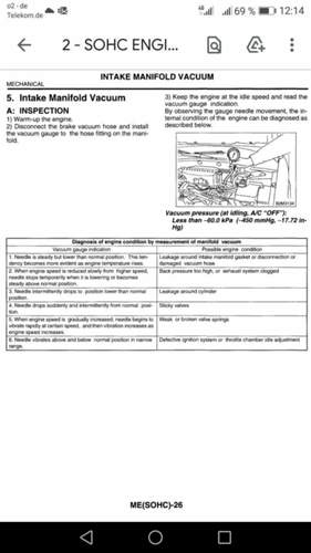

Nr. 6 wäre zutreffend ist das einzig auffällige was ich bisher gefunden habe. Gemessen 70kpa, drossklappenpoti ist neu eingestellt.
Hast du 70, oder -70kPa gemessen? Hättest du +70, dann wäre dein Unterdruck weg und das Auto zieht Nebenluft. -70 würde heißen, er saugt etwas mehr weg, als er sollte. Das kann schon eine verdrecke Drosselklappe sein, die im Leerlauf nicht mehr genug Luft durchlässt und dadurch einen höheren Volumenstrom erzwingt.
