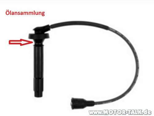

Subaru Forester Baujahr 2003, Laufleistung 82.000 km seit 23.000 km auf LPG ,2.0 L mit Automatikgetriebe
Seit 1 Monat läuft der Motor sehr unruhig. Das merkt Man am besten wenn sich das Auto im Leerlauf befindet oder wenn ich auf eine rote Ampel auffahre und stehen bleibe.
Es ist egal ob der Wagen auf Benzin oder LPG läuft und es ist egal ob der Motor warm oder kalt ist.
Das ganze Auto ist am Wackeln und ich habe das Gefühl der Motor springt gleich raus. Ansonsten zieht der Wagen gut und es ist während der Fahrt auf der Autobahn usw. nicht zu merken.
Mein erster Ansatz (was ich auch von einem Mechaniker als Tipp bekam) war es die Zündkerzen zu wechseln. Beim Tausch der Kerzen, bemerkte ich das sich im Zündkerzenstecker öl befand. Daraufhin habe ich alles saubergemacht und die Kerzen gewechselt. Die alten Zündkerzen waren noch OK und es war auch kein Öl auf denen zu sehen. Nach dem Wechsel lief der Wagen viel besser. Das dauerte aber nur ca. 2 Tage bis die ganze Sache wieder von vorne losging. Zum besseren Verständnis habe ich ein Bild vorbereitet.
Jetzt meint der Mechaniker, er muss das ganze Gehäuse abnehmen (wo die Zündkerzen sind) und die Zündkerzendichtungen tauschen.
Meine Frage lautet, könnte es die Ursache sein warum der Wagen so unruhig läuft? Hat jemand eine andere Idee warum das Auto so unruhig im Leerlauf läuft?

Öl in den Kerzensteckern könnte durchaus zu Zündaussetzern führen. Müsste man aber eigentlich auch beim Beschleunigen bemerken? Ich würde mal nachschauen, ob wieder Öl in den Kerzensteckern ist. Hast du einen Verdacht, wo das Öl herkam/kommt? Waren bzw. sind die Kerzen "fest" angezogen😕

Stelle mal die Ventile richtig ein, mache einen Kompressionstest und poste die erreichten Drücke und das gewählte Verfahren hier.
Das ist - da die H4 haltbare Gesellen sind und man unterstellen kann, dass die Kolbenringe auch bei hoher Laufleistung unproblematisch sind - die einfachste Methode, zerlegungsfrei zu prüfen, ob Deine Ventile noch dicht sind.
Bei zu großen Differenzen zwischen den einzelnen Zylindern wäre auch schon der unruhige Motorlauf geklärt.
