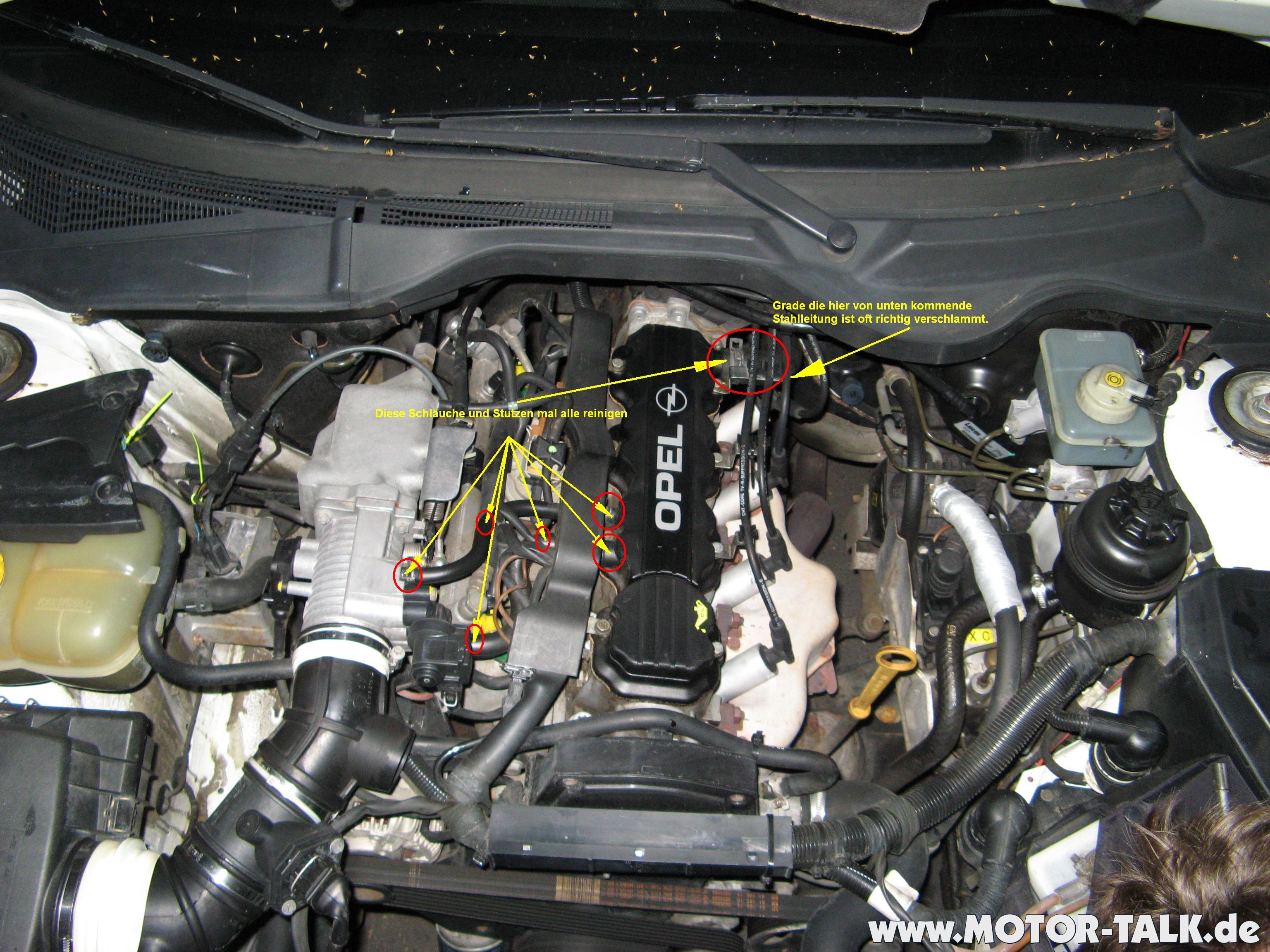

Zum Rest,.. Hier mal ein Bild der neuralgischen Punkte des SE Motors.
Als besondere Punkte: Die Bohrung im Drosselklappengehäuse vom LLR in den Innenbereich mit einem Draht reinigen.
Und ganz Wichtig !! Um in Zukunft von so was verschont zu bleiben,
das Stahlrohr der Kurbelgehäuseentlüftung hinten demontieren und reinigen. (Olschlamm vom feinsten)
Wenn Du die alle richtig sauber gemacht hast, melde Dich noch mal mit dem Ergebnis.
Das ist ne super Antwort von Kurtberlin!
Ich kann Bestätigen,dass das Bypassloch richtig dicht war. Vier der roten Kringel hab ich bereits abgearbeitet.
Die Sache mit dem Stahlrohr kommt als Nächstes.
Also erstmal warten auf gutes Wetter.....
