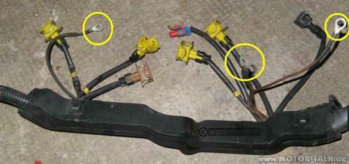

Du hast beim SE mehrere Massepunkte am Motorkabelbaum.
Diese sollten sicheren Kontakt haben.
Die gesammelten Werke/Werte, hören sich ziemlich sicher nach einer fehlenden oder schlechten Masseverbindung im Motorkabelbaum an.
Massepunkte beim Motorkabelbaum X20SE
Danke werd ich gleich mal checken
Also die Massekabel sind intakt, Anschlüsse / Massepunkte auch nicht korrodiert. Werde aber morgen mal den Kabelbaum durchmessen
