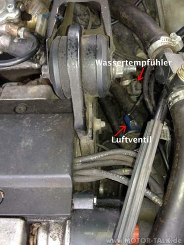

So, Ihr habt Euch ja echt Mühe gemacht. Also ich denke inzwischen schon, dass da irgendwo noch der KLR zu finden ist. Auf der Rückseite des Luftfilterkastendeckels gehen ein Unterdruckschlauch und ein Schwarzes Kabel rein. Der Underdruckschlauch ist direkt mit der Ansaugbrücke verbunden. So wie es aussieht macht das schwarze Kabel über ein Ventil hier auf und zu, um gefilterte Luft am LMM und Drosselklappe vorbei zu mogeln. Wenn ich jetzt schaue wo das schwarze Kabel hinläuft müsste ich ja irgendwann mal bei dem HJS-Kästchen landen. Konnte das nur eben in der Dunkelheit nicht gut sehen (hab leider keine Garage für meinen armen Elch). Morgen geht's dann weiter.
Ich muss übrigens Christian zustimmen. KLR + Sekundärluftpumpe - das ist doch doppelt gemoppelt. Wer weiß ob sich das nicht vielleicht sogar ungünstig gegenseitig beeinflusst.
Wenn da ein HJS KLR eingebaut ist siehst du einen Temperaturfühler in einer der beiden Schläuchen, die vom Motor zur Heizung im Innenraum geht, die liegen hinter dem Motor, ungefähr zwischen Motor und Getriebe zur Rückwand. Bei mir ist der KLR auf dem Halter des oberen Motorlagers fest gemacht.

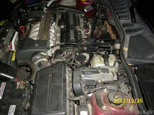

Ist das dieser Temperaturfühler oder ist das schon wieder was anderes? 😁
Grüße, Tim
Dsci0047
Nee das ist die LMM vom Werk. Der Tempfühler ist für das Kühlwasser und der ist irgendwo in der Gegend der Spritzwand...

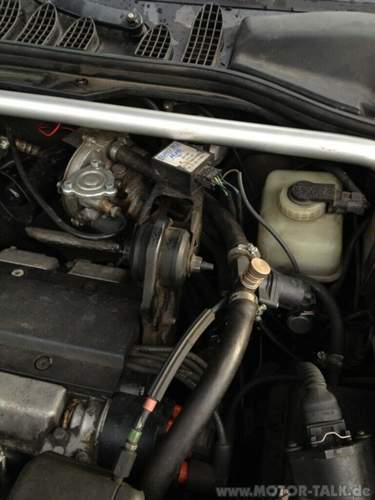

Hier mal Fotos von meinem
1-img-1266
1-img-1264

Da hast du wieder Recht, Cristian war da gerade an seinem 20 V Motor, der hat einen LMM, der 10 Ventiler hat keinen, da wird die Lufttemperatur im Ansaugtrakt (das Ding auf deinem Bild, ist aber NUR für das Motorsteuergerät zuständig und nicht für die Euro 2 Steuerung ) und der Winkel der Drosselklappe gemessen.
