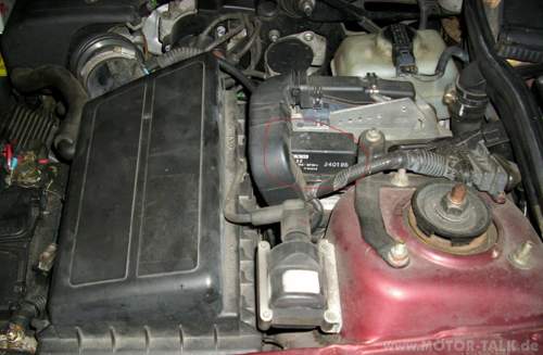

Ich bin jetzt mal schnell rausgeeilt und habe nachgeschaut.
Ist der KLR dieses teil, wo Volvo draufsteht und 240195? Entschuldigt die Dummheit, aber ich konnte nix mit der Aufschrift HJS finden und habe mich dann einfach eine halbe Z-Schachtel gehalten. 😁
Grüße, Tim
Grüße, Tim

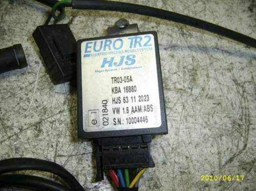

Nee das ist irgend ein Volvo Teil ..
Das ist das Relais für das ABS System
Der KLR wurde nicht vom Volvo gemacht.
Das Teil sieht so aus.
http://www.skandix.de/a/1006034/
