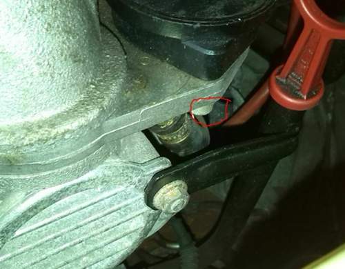

Ich habe die KGE wechseln können. Wie so oft braucht man das richtige Werkzeug wie in diesem Fall eine 3/8-Stecknuss mit langem Inbus.
Eine Anmerkung zu dem Flansch an dem die beiden Schläuche der KGE-Heizung hängen: Mir wurde das Gebrauchtteil mit abgeschnittenen Schläuchen geliefert. Kein Wunder, denn die Schläuche waren geradezu mit den beiden Stutzen verschmolzen und nicht beschädigungsfrei lösbar. Offenbar sind die Stutzen aus Messing. Die Rückstände der Schläuche an den Stutzen, habe ich mit einem Drahtbürstenaufsatz runtergedremelt.
Letztendlich habe ich das Ding nun gar nicht gebraucht und es wird in den Ersatzteilfundus eingelagert.
